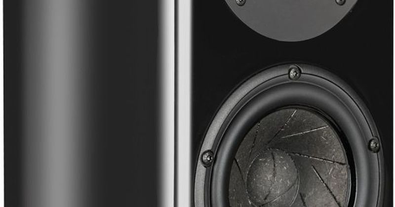

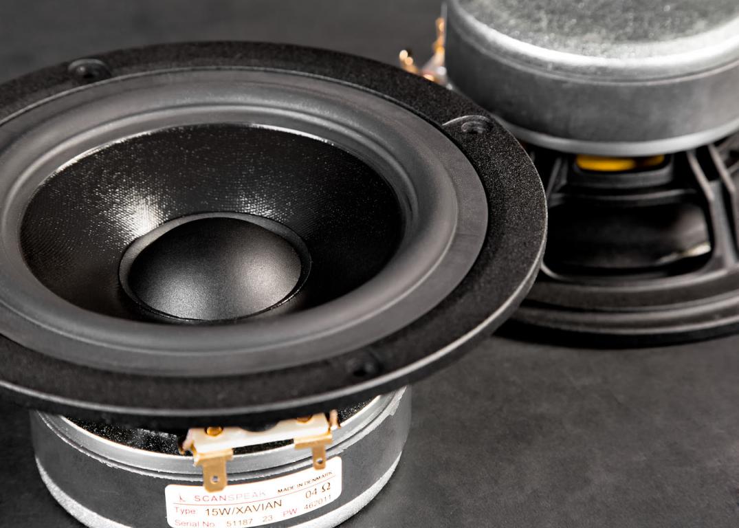

Witam. Gram na xavian 125 junior. W środku siedzą jakieś scan speak 15w chyba. Chciałbym wymienić je na scan speak revelator 15M/4531K00(taki chyba siedzi w xavian xn250). Mam nadzieję, że poprawi się bas. Teraz pytanie. Czy mogę tak zrobić? Czy ma to sens? Czy dźwięk będzie lepszy?
W Xavian 125 Junior siedzi głośnik OEM wyprodukowany przez ScanSpeaka na koszu 15 Discovery ,a jak znawcy śledzą to przerobiony kosz Premium Line Vify . ScanSpeak ma licencje na ten kosz który powstaje we Francji, jego modyfikacja to dodanie wentylowania dolnego resoru tak jak w całej serii Discovery ma to miejsce . 15W Xavian to głośnik 14 centymetrowy ,jest to dokładnie reaktywowany przetwornik Vify PL14WJ 09-04 . Dokładnie ten sam ,parametry Thielle Smalla te same .Vif-owski nie miał wentylowania dolnego resoru . To głośnik droższy o 15 euro od katalogowego Discovery 15W4434 ,mam celulozową membranę ,a wszystkie Kurt Muller-oskie celulozy są droższe . Mam go w swoim cenniku z pełnym jego symbolem . Czy jest lepszy od Discovery 15W 4434 ? jest szybki ,bardziej punktowy ale brak mu wypełnienia i osadzenia wokali w niższej średnicy .
Tu trzeba nieco cieplejszej elektroniki do tych monitorów min. Atoll IN 100/CD100, Sugden itp.
Moim skromnym zdaniem korzystniej wypada 15W4434 zresztą po raz pierwszy użył go Sonus Faber w monitorku Signum 1997 rok ,nazywał się wówczas Vifa MG 14 SK 09-04 a jego żółta membrana włókna szklanego została pokryta dla Franco Serblina czarnym barwnikiem od frontu ,od spodu był żółty i tak powstał po latach .......... katalogowy przetwornik Scan Speaka Discovery 15W4434 ,8434 ,4424, 8424 ,znowu Franco był pierwszy i jego pomysł seryjnie został zastosowany :-) Wszak włókno szklane było już katalogowo czarne z obu stron.
Ale w Signum był lepszy tweeter ScanSpeaka D2010 z revelatorowym frontem w stylu D2905/9900 choć na tworzywie to bez ferrofloidu ,a w Xavian R2604 Discovery .
Revelator 15W ma większą powierzchnię membrany ,inny układ magnetyczny ,większe liniowe wychylenie ,większą cewkę drgającą - to wyższa liga niż oba wymienione powyżej ,ale też 2 x droższy ,dlatego trafia do wyższej klasy kolumn niż te wymienione wyżej naturalną koleją rzeczy .

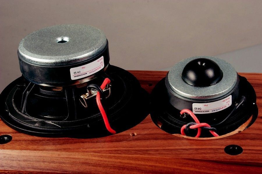

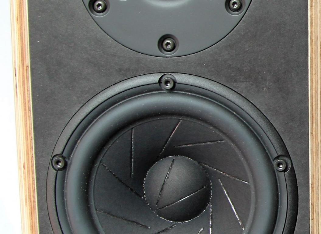

Te Pandiony są dość ciekawe bo ...midwoofer to nie klasyczny 15W 4531G00 czy 15W8531G00. G- to oznaczenie karkasu z włókna szklanego ,K- to kapton, T- to tytan itd. 00 -to katalogowa membrana , 01 -to domieszki włókien drzewnych . I ten głośnik dokładnie tak wygląda jak 18W4531 G01 (czyli celuloza z domieszkami włókna drzewnego) (foto1 Pandion ) foto2 (klasyczny 15W4531G00 ). Czyli mamy głośnik specjalny wzbogacony włóknem drzewnym ,to w celu wprowadzenia nieco większego tłumienia w membranie ,większe jest także rozproszenie .
W gładkiej membranie szybciej powstaną fale stojące. Słowem jednym chciano lepszą średnice pasma ,co z tego wyszło tego nie wiem, dokonuję opisu na podstawie danych z informacji internetowych .
Zbudowanie membrany midwoofera to sztuka połączenia sztywnej membrany z dobrym tłumieniem wewnętrznym ,.
Membrany basowych głośników i głośników średnio tonowych wykazywać mają inne cechy niż te wykazane powyżej .
Wysokotonowy to już katalogowy D2905/9900 czyli "pełny Revelator" .W tym głośniku nic się nie zmienia ,pracuje bez ferrofloidu ,membrana ma średnicę 28mm i charakterystyczny front który ma ważny wpływ na brzmienie zwłaszcza w zakresie instrumentów dętych.Wszak ten front powstał aby łączyć ten głośnik z ówczesnym węglowym 18W8545 K na kaptonowym karkasie ,tak mówiły materiały informacyjne inżynierów ScanSpeaka ,szybko okazało się że zalety tego ukształtowanego brzmienia poprzez front panel są i korzystne w połączeniu z 13 cm głośnikami średnio tonowymi jak i nisko średnio tonowymi.

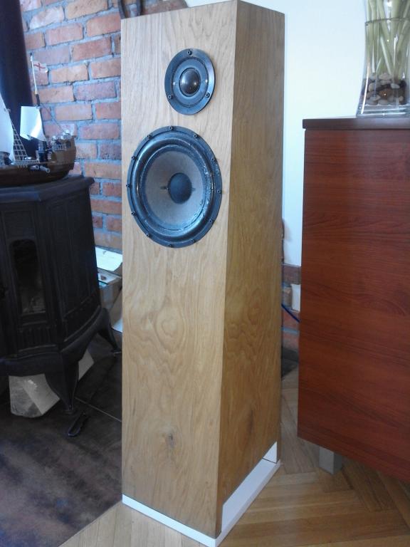

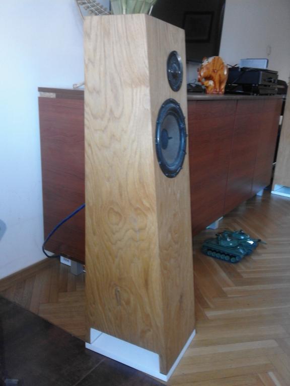

Witaj, zawieszenie górne chyba już deczko styrane, kolumny spore z ascetycznym wyglądem, ale koniecznie zmień (jak zdążysz przed sprzedażą) wkręty mocujące głośniki. Straszą niemiłosiernie...
Są na revelatorach...
Na rewelatorze i chyba Vifie/Peerlesie XT.
Z pewnością nie będzie basu, skończy się w okolicach 50Hz, średnie mogą być z tych 15 cm doskonałe, wysokie nie najwyższych lotów, bo będą obsługiwane przez głośnik trzy a nawet cztery generacje wcześniejsze od najnowszych. Skutek: większe zniekształcenia powyżej 3kHz.
Obudowy firmowane przez T+A będą solidne i to samo można powiedzieć o złożeniu czy zwrotnicy.
Ogólnie konstrukcja raczej do bliskiego pola, 10 - 12 metrów powierzchni, która bardzo szybko pokaże niedostatki poniżej 50Hz i zmęczy górą.
Chcesz nimi w plenerze działać? :)
Co do zawieszenia to niestety ząb czasu - jak były nowe to to wykończenie zawieszenia a`la silikonem czy czymś było spoko, a teraz, no cóż... Ale grają nadal lekko. Dzięki za podpowiedź jeśli chodzi o wkręty.
