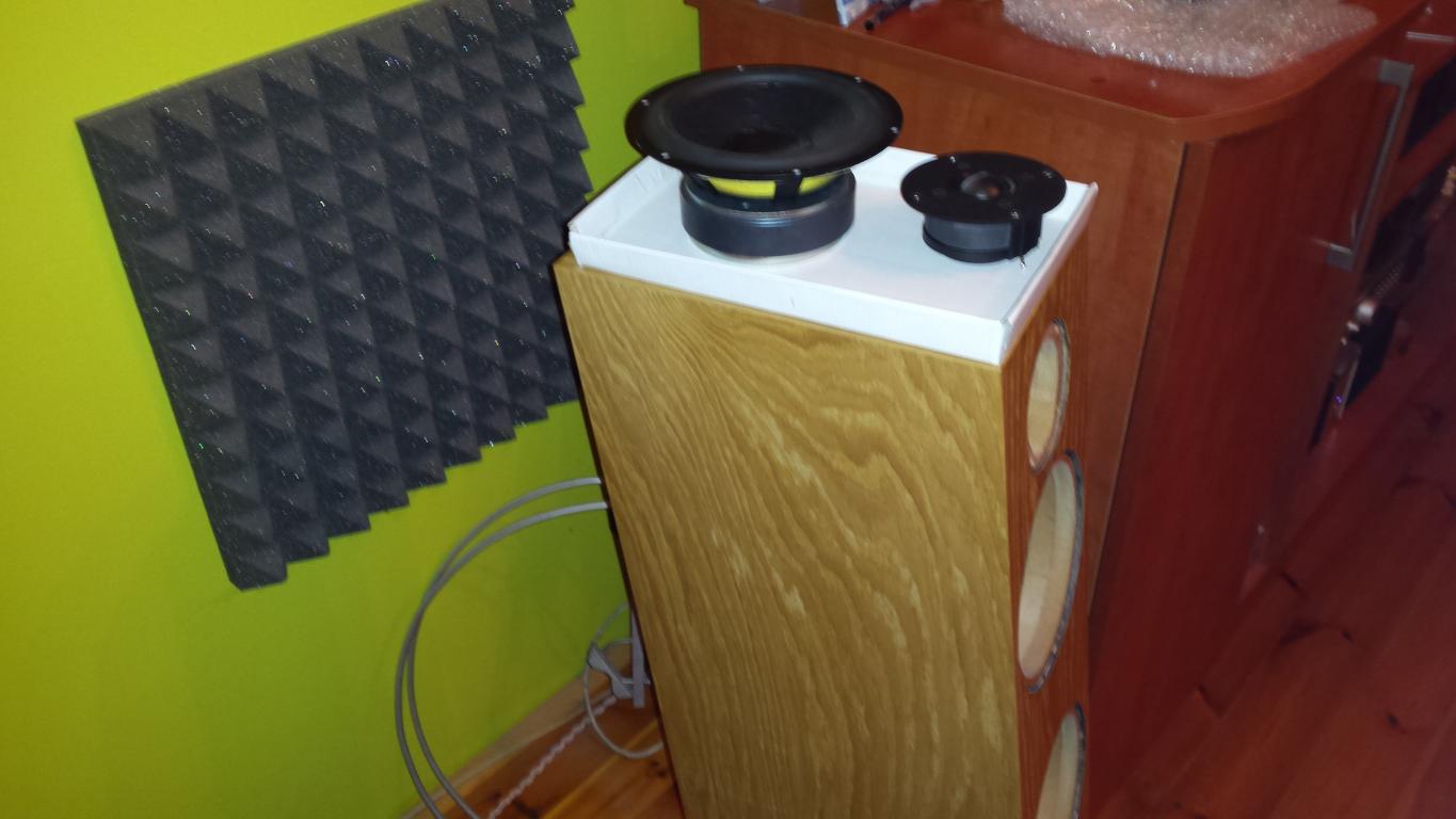

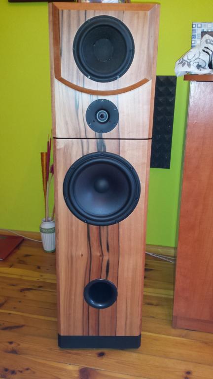

Sam parę lat do tył zrobiłem projekt na 18w 8535 i 8545k00 ( konstrukcja 3way ) w której bardzo spodobał mi się przekaz średnicy z 8535.
Niestety na moich 28m2 narzekałem na niedosyt basu z 8545K00, to fajny głośnik ale nie do takiej powierzchni , konstrukcja owa była napędzana końcówką Rotel RB-1090.
2016 zrobiłem projekt z małą modyfikacją w zwrotnicy oraz górna obudowa jest zamknięta
http://www.troelsgravesen.dk/Jenzen-Illuminator.htm
Nie mogło w niej zabraknąć mojego ulubieńca średnicy 8535 :) , wysokie ogarnia Revelator R2904-700009, bas Revelator 26W-8861T00, od tamtej pory jestem mega zadowolony z basu i reszty brzmienia :)
Tomasz

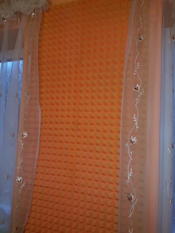

Hmm, nie obraź się, ale znając możliwości tego głośnika (sam gram na wersji aluminiowej 26W) i patrząc na Twoje gołe ściany, czuję kataklizm pt buuuuuuuuuuuuuuu.
Czy to Twoje miejsce na słuchanie muzyki?
Nie obraź się, ale gdzie ty widzisz gołe ściany ? , mam wersję papierową i nie lubię jak ktoś wydaje wyrok , NIE WIEM ALE WYPOWIEM SIE :(
Tomasz
A możesz napisać co mają wspólnego gołe ściany z pracą głośnika niskotonowego?
.. nie lubię jak ktoś wydaje wyrok..
Jestem po Twojej stronie, w tym samym klubie :) , ale jeżeli pokazujesz fotki swojego pokoju, to bądź przygotowany na komentarz.
Ten kawek gąbki na ścianie uznajesz za ustrój? To masz do pokonania jeszcze długą drogę.
Z pytaniami o bas i ściany zapraszam do zakładki "start".
Obecny pokój w którym słuchał muzyki, powiedzmy do maja br jest trochu już leciwy ( ogólnie nadaje się już do remontu ) , ale nie jest taki goły na ścianach jak to napisałeś , zdjęcia innej ściany i sufitu:)
