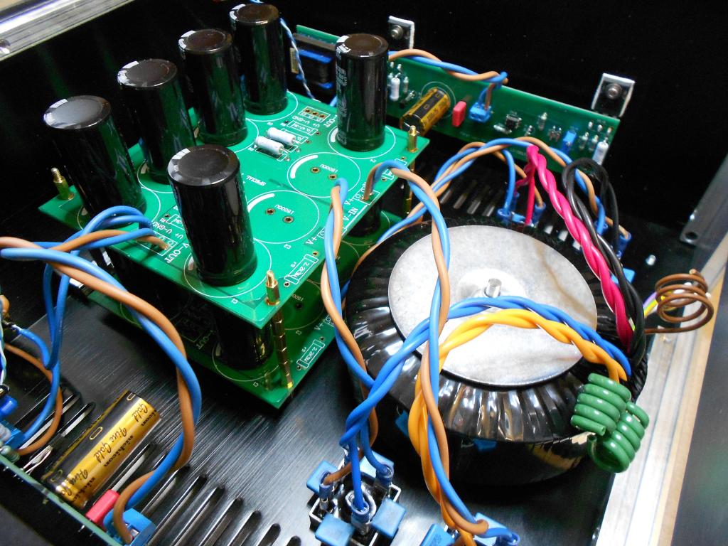

Wiem kto robił tego M2 i nie jest tyle wart. Mnie kosztował 2000PLN i robiłem go raczej bezkompromisowo. Wszystko z mocnym zapasem. Trochę wyfisiowane elementy. Tak wygląda:
M2 jak za te pieniądze gra bardzo dobrze. Bez problemu pobija 90% Accuklonów. E450, A45, niewiele gorzej od P7100 (ale tylko w kwestii mocy). Jednak nie ma co się oszukiwać. Zdecydowanie jest to wzmacniacz do zestawów dwudrożnych. Kolumny na iluminatorach i jest miodzio.

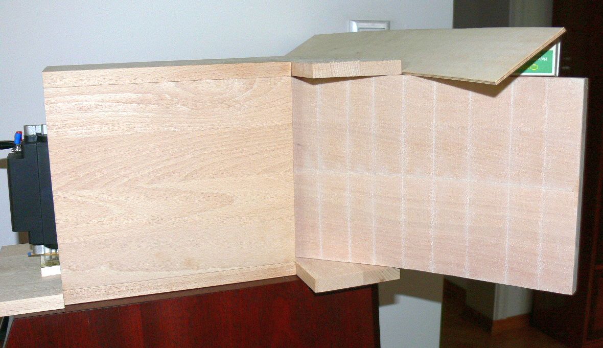

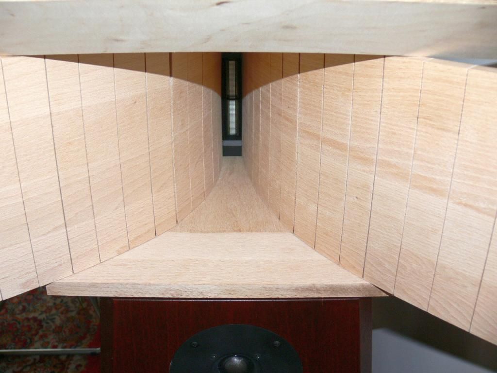

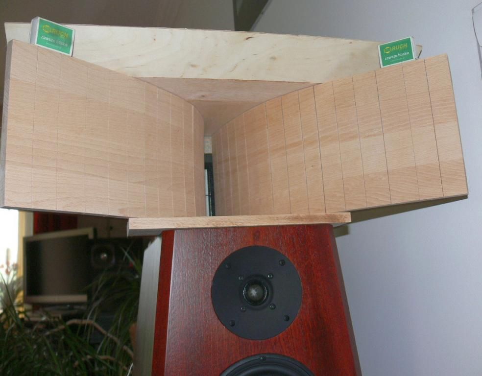

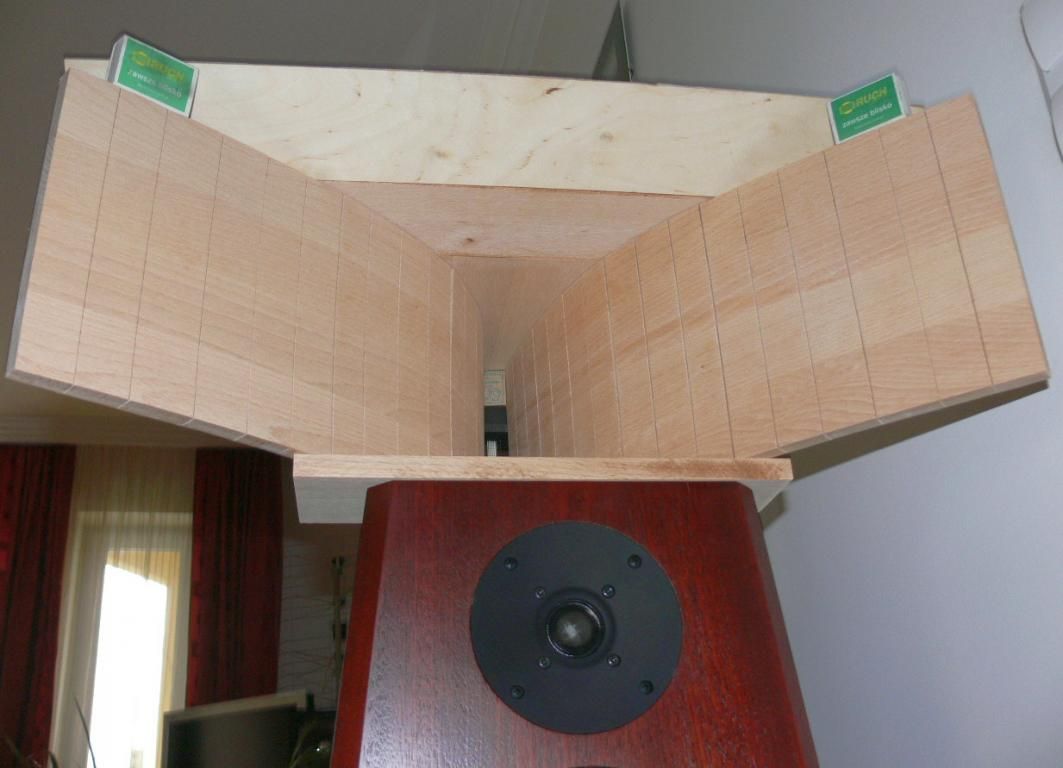

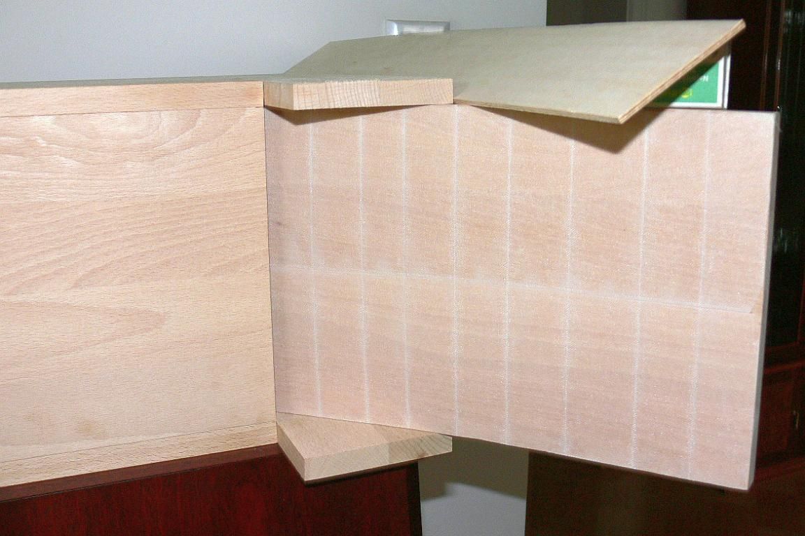

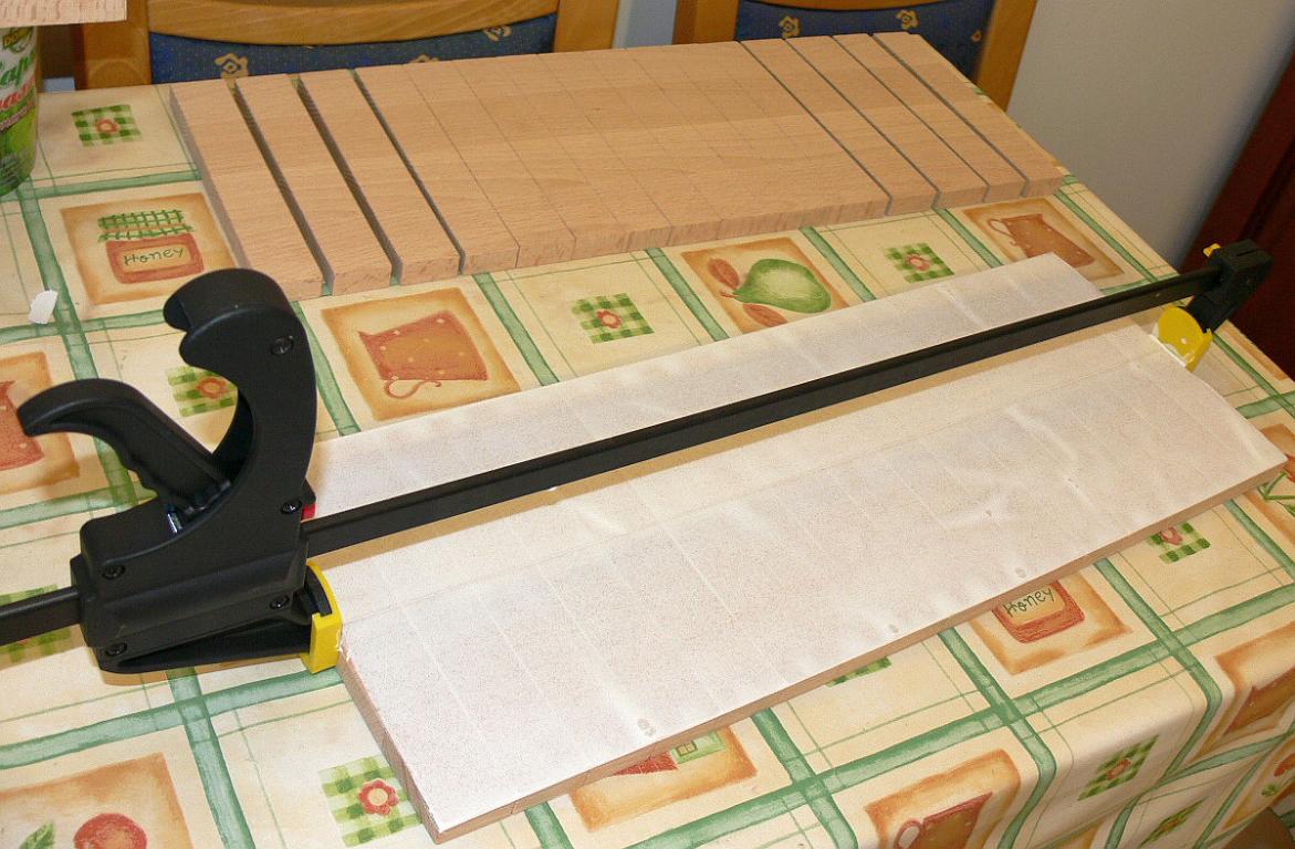

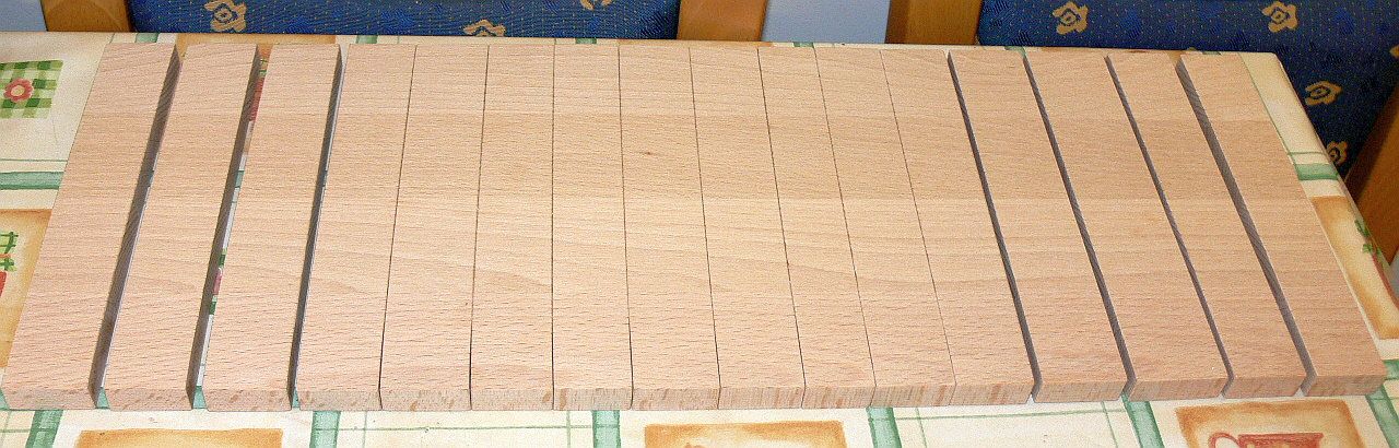

Może to nierozsądne, ale rozważ, czy jeszcze nie pójść w dodatkowe wstęgowe tuby nadstawki, na bazie Fountek CD 2.0 (ta "długa"). Tubę deseczki bukowe 20cm szer pokroją Ci na 1,5 cm plasterki w stolarni w Leroy Merlin. Będą mięsem rzucać, ale zapłacisz za cięcie 30 zeta i zrobią. Taśmę poliestrową szerokości 10m gładką - w tymże Leroy Merlin, na dziale z firankami. Gardziel - tak sobie wymyśliłem - około 2 cm. Dodatkowe sosnowe kliny podłogowe zwężające gardziej z 20 cm wysokości do mniej więcej tyle, ile wysokość samej wstęgi. Kliny sosnowe, gdzieś w akcesoriach, pomiędzy działem "drzwi" a stolarnią. Wylot tuby - ja zrobiłem 60 cm szeroki, bo na więcej się baba nie chciała zgodzić.
Filtr - banał - pierwszego rzędu, kondensator 2,2 uF.
Klej - Wikol. Będziesz jeszcze potrzebował takie ściski stolarskie, z "pompką" - nawet te najtańsze, z Topex'u.
Wstęga + tuba .... to nie to samo co Wstęga.
Odpalaj na siedząco.

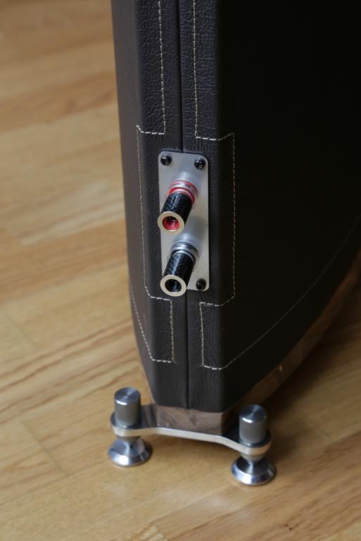

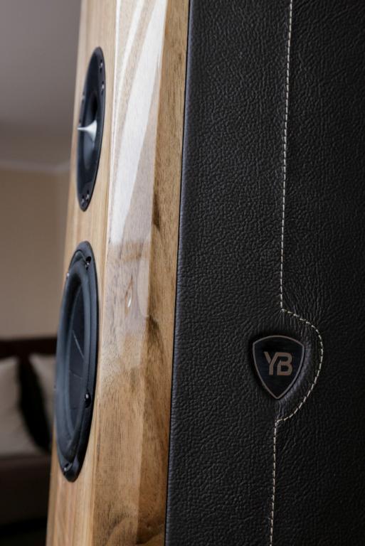

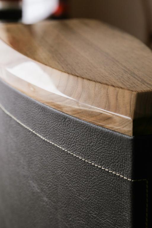

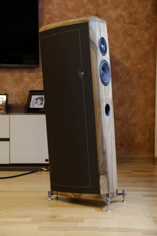

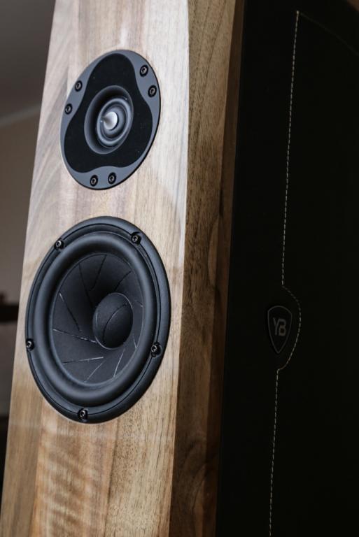

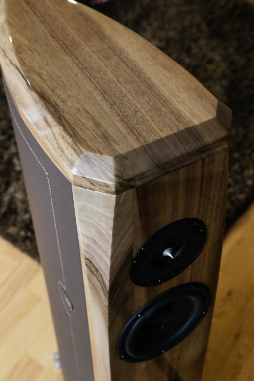

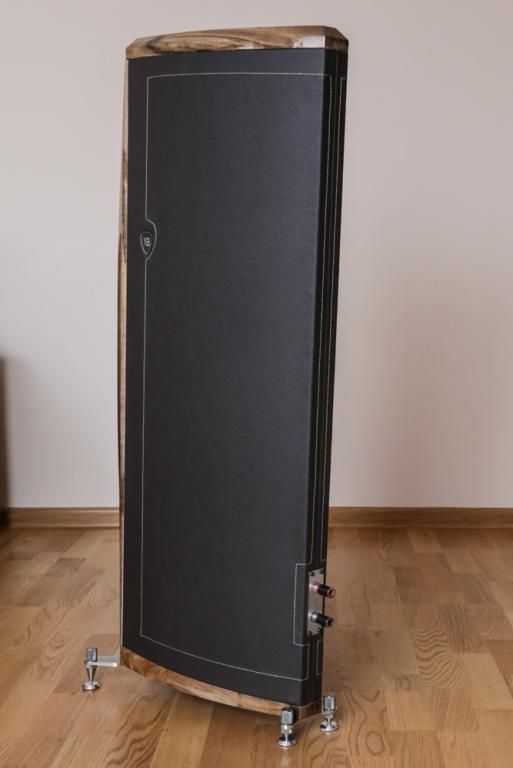

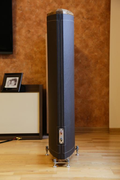

Też pokażę coś na scanach:
Konstrukcja główna - MDF.
Front, spód i góra - drewno orzecha włoskiego.
Boki - skóra naturalna licowa z przeszyciami.
Podstawy i kolce - stal nierdzewna polerowana.
Głośniki - illuminator R3004, revelator 15W-8531K00
Projekt zwrotnicy Yoshi.

Normalnie idzie się zakochać :)

bingant a Ty powinieneś dostać bana za wklejanie takich zdjęć , człowiek potem po nocach nie śpi. Taki żarcik z tym banem, ale chylę czoła przed Twoimi konstrukcjami, są genialnie wykonane i przy Sonus Faberze nie było by wstydu, wielki szacun.

Kupiłem wstęgę - a ta, zastisiwana "goła" - po prostu tak darła pyska wniebogłosy, że aż krew z uszu płynęła ... No więc pojawił się pomysł aby ją tą tubą z drewna dociążyć. Teraz, z tą wstęgą, która jest obciążoną tubą, jest tak jakby ... przyjemniej. Średnio-tonowo przyjemniej. Nie ma ostrości. Energia się jakby na szersze (w dół) pasmo rozłożyła. Wielki dźwięk. Wielka średnica. Powietrze, czy jak tam zwał. Ktoś kiedyś poruszał kwestię interferencji, szarpanej charakterystyki - konfliktu pomiędzy wstęgą a kopułką. Nie znam się. Ja tam konfliktu pomiędzy jednym a drugim źródłem nie słyszę. Kopułka promieniuje sferycznie, tym swoim precyzyjnym, acz "malutkim" dźwiękiem. Wylot tuby jest z kolei "pionowo-liniowy", więc to bardziej jak źródło liniowe się chyba zachowuje. Jedno z drugim się imho uzupełnia, daje wrażenie jak gdyby większej przestrzeni. Sam nie wiem. Tak mi po prostu lepiej. Nie potrafię tego wyjaśnić. Może to jest kwestia innej efektywności każdego z tych przetworników?
Pomiarów - nie robiłem. Wielką zagadką pozostaje więc, jak taki tandem wstęga+tuba na wykresach się prezentuje.
Tuba jest pędzona pojedynczym kondensatorem 2,2 uF. Filtr pierwszego rzędu. Zgodnie z teorią - bardzo niezgodnie ze sztuką, gdyż w zaleceniach aplikacyjnych jest mowa o filtrze trzeciego, czy nawet czwartego rzędu. A jednak to gra.

Patrząc na ostatnie dzieło Bingant'a zastanawiam się czy czasami to raczej nie Sonus powinien się zawstydzić.
Rewelacyjne są te kolumny - bardzo mi się podobają - ja dopatruje się w nich kolejnego "stadium" w projektowaniu kolumn - nie jest to już kopiowanie Sonusa tylko własny projekt.
Gratulacje.
