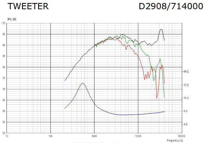

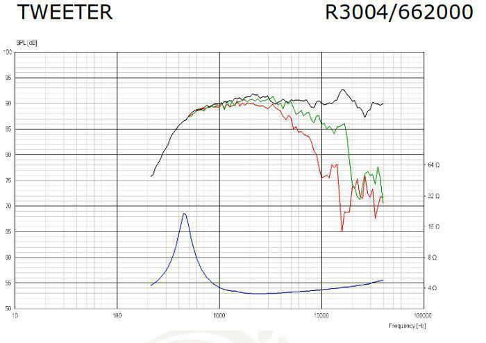

Porównanie pomiarów w odgrodzie pokazuje diametralne różnice ww. Czy tylko z tego wynika trudność w aplikacji jeżeli priorytetem ma być płaska jak stół charakterystyka?
Nie z tego wynika trudność w aplikacji głośnika ,bo w istocie najmniej ciekawie wygląda charakterystyka pasma revelatora berylowego ,a z jego cech wrodzonych czyli jego budowy : membrany ,zawieszeń, siły w szczelinie ,pola rozproszenia etc. Jaka jest barwa głośnika tego nie można wyczytać z charakterystyki przetwarzania .Cewka porusza membranę a ta przetwarza to w dźwięk,a dźwięk to skład,rodzaj ,profil membrany i jej właściwości fizyczne. Charakterystyka częstotliwościowa mówi ile mamy wypromieniowanych częstotliwości w danym paśmie a to istotna część ale tylko część tego co składa się na brzmienie głośnika.
Revelator ma wbudowany mini waveguide i stąd to podbicie na charakterystyce, dla kompetentnego projektanta wyrównania tej charakterystyki to najmniejszy problem.
