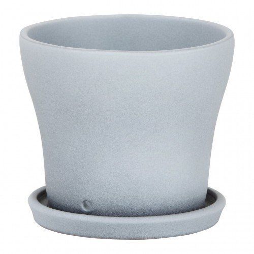

Obudowy do nich zrobiłem z doniczek ceramicznych coś w stylu z obrazka tylko bardziej lejowatymi . Wnętrze jest wyłożone twardymi matami z przegrodami ze sklejki. W środku nie mam żadnego filcu ani wełny. Od zewnątrz jest oklejona kilkoma warstwami żywicy z taśmami, które jednocześnie mocują tą mini obudowę do ścianki przedniej. Netto około 2 litrów.

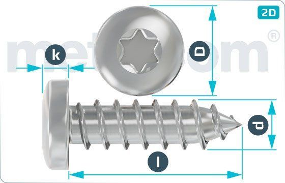

Kiedyś o tym pisałem, ale przypomnę: głośniki mocuję za pomocą wkrętów do blachy, które maluję czarnym sprayem. Otwory w ściance nawiercam i zalewam kilkukrotnie bardzo rzadkim lakierem bezbarwnym. Po każdym wyschnięciu "gwintuję" wkrętem. Tak utwardzone gniazda w MDF czy sklejce, są nie do wyrwania.
