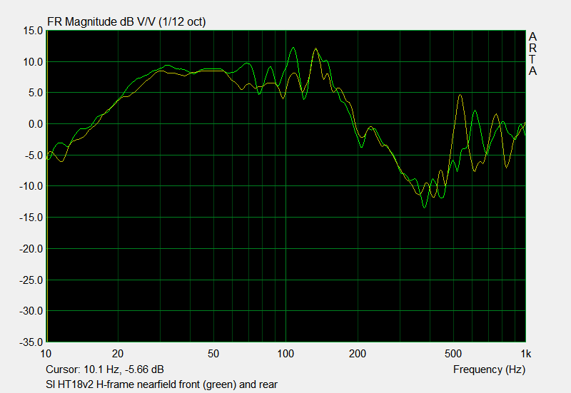

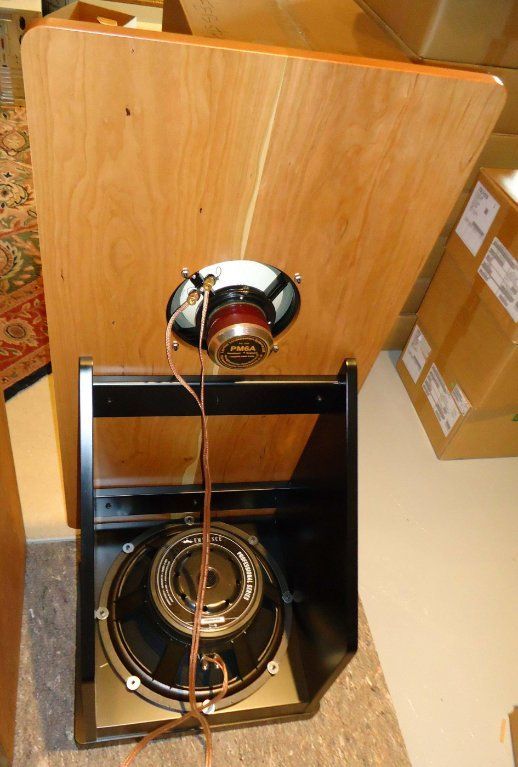

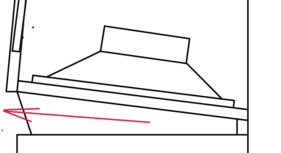

kolumny pokazane na Burningamp konstrukcja , schemat podstawy
i pomiary z przodu i z tyłu z 3m 2m 1m
czerwony front , niebieski tył , te pomiary innej ale podobnie zrealizowanej konstrukcji
poczytałem wiele stron na temat tej konstrukcji a dalej opinie fachowców są podzielone  na temat "czy to możliwe czy nie":)
oczywiscie juz sie cos podobnego robi ale chciałbym poznac Twoja opinię zanim sam pomierzę i posłucham

Jeśli poprawnie odczytuje schemat, to jest to odgroda, przy czym przednia strona membrany jest umieszczona w wąskiej szczelinie, promieniującej do przodu.
Nie wiem do końca, gdzie lezy wyjątkowość konstrukcji. Masz na myśli szerokie pasmo przenoszenia? Jeśli tak, to jest to możliwe, lecz będzie okupione niska sprawnością. Pomiary są niezbyt dokładne, brakuje przede wszystkim pomiaru impedancji, aby zobaczyć, co tam się dzieje. Przydałby się również pomiar promieniowania w półsferze, aby zobaczyć jak rozkłada się energia na bokach tego wynalazku.
Dawno dawno temu, robiłem testy czegoś co nazwałem OBLTs, czyli takie krzyżówki odgrody z linia transmisyjna. Nie jest to może podobne do tego, ale również umożliwiało uzyskiwanie niskiego basu i szerokiego pasma przenoszenia.
Chodzi o to ,ze jest to odgroda
fale ok 30hz są zupełnie dookolne  od60hz do120 luz zaczynają byc kierunkowe
więc jakby nie patrzył niski bas bez względu na formę odgrody powinien zachowywac się jak z dipola  a więc takie samo spl z przodu jak z tyłu
dla przykładu pomiar ramki H przod i tył
ze szczeliny ok 30%Sd Pass zmierył 9 db róznicy pomiedzy przodem a tyłem
wraz ze wzrostem odległosci odsłuchu róznica ta maleje ale i tak jest znaczna w stosunku do zwyklego dipola lub umieszczenia głosnika niskotonowego bezpośrednio na froncie odgrody
Myśle ,że jest to ciekawy sposób , ktory mozna wykorzystać do budowy kardioidu
 tym bardziej gdy tylną stronę membrany udałoby sie jeszcze odpowiednio wytłumić
poza tym łacząc głosnik w szczelinie z drugim wooferem na odgrodzie zaoszczędzamy miejsce i mamy przynajmniej 6 db więcej w zakresie basu  co dla obniżenia punktu zwarcia akustycznego przy podobnych rozmiarach odgrody nie jest bez znaczenia
jeszcze ciekawszym i zupełnie odlotowym faktem zastosowania takiego rozwiązania jest obniżenie Fs głosnika nawet o 10 hz
 w żadnej innej pudelkowej obudowie jest to niemozliwe i właściwie jest to najwazniejszy punkt , ktory skusił mnie do rozpoczęcia doświadczeń
Edytowane przez slawek.xm
