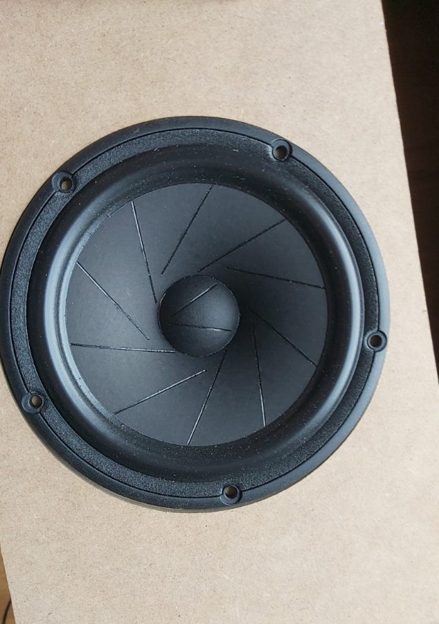

Glośnik niskotonowy akurat jest na zdjeciu  SS 32W/4, podzial wstepnie wyszedl ok. 200hz, ale ostatecznie zawsze odsluch rozstrzygnie.
Zrobilem dzisiaj wstepne pomiary zastepczo z xt25tg, mysle ze ledwie, ale go starczyło na efektywnosci. Mozna nawet zastosowac maly rezystor do wyrownania chatakterystyki, do ok. 1,5 oma i wyglada ok na symulacji.

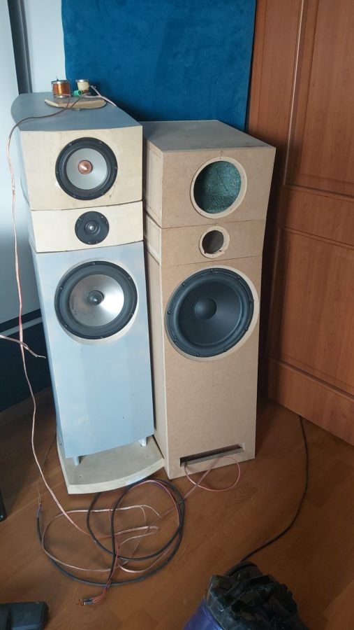

Oj, obudowa jest za duża. Bedzie miejsce jeszcze na poprawe akustyki wewnatrz obudowy😄 4 omy tutaj " pocieszą się" mniejszą objetoscia od 8 omowego odpowiednika. Taki kompromis.
Ten glosnik tez jest bardziej zaprojektowany w kierunku wyzszej efektywnosci, kosztem nizszego basu.
Dodatkowo ma on naprawdę swietny zrownowazony dzwiek i nie brakuje wyzszego basu. Dla mnie na razie referencja.
Obudowa modulowa mnie nie ograniczy jak bede chcial dodac kolejne elementy🙂

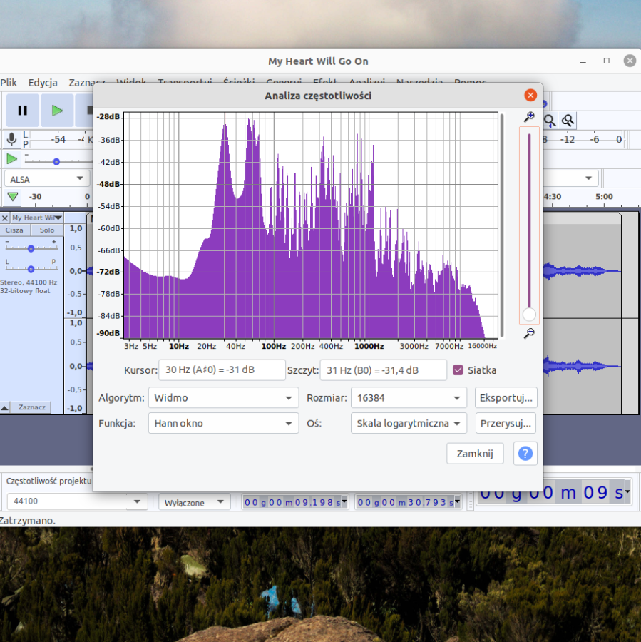

W dniu 28.12.2021 o 19:49, jamess8 napisał:
sciezke dzwiekową z Titanica w dsd64.
Rewelacyjne wykonanie. Swietnie tez slychac potezne basisko.
Tam nie ma ani potężnego ani super niskiego basu. Solidne 30 Hz, dosyć wyrównane z resztą pasma. Jeżeli chcesz rozgrzać 32W zapuść np 50 Cent - Ayo Technology.
