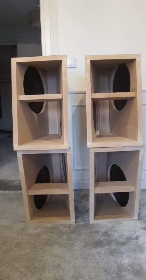

Obecnie jestem w trakcie budowy głośników typu dipole kardioidalne opartych na:
1. Scan-Speak D3404/552000 + Scan-Speak D2404/552000 jako sekcja wysokotonowa.
2. 2 x Scan-Speak 21WE jako sekcja średniotonowa.
3. 4 x Scan-Speak 38WE/8582T00 jako sekcja niskotonowa.
Jak ukończę to wrzucę trochę zdjęć 🙂

A może już mógłbyś coś pokazać z trwających prac? Myślę, że nie tylko ja bym chciał zobaczyć fotorelację z powstawania takiego zestawu.
Wysłane z mojego KB2003 przy użyciu Tapatalka
44 minuty temu, colcolcol napisał:
Czy dobrze rozumiem, że jest to zestaw na jedną kolumnę, czy tylko 38WE będą grały w parach w przeciwfazie?
Tak, to jest zestaw na jedną kolumnę.
Tak wyglądają moduły niskotonowe.

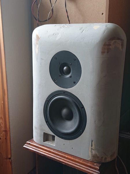

W dniu 4.03.2022 o 08:28, colcolcol napisał:
Czy naprawdę te trumniaste kształty są oczekiwane i lubiane przez klientów?
Jedyny sensowny, działający i w miarę estetyczny sposób na walkę z dyfrakcją tam, gdzie nie ma głośników z waveguide.
40 minut temu, jamelo napisał:
Duże zaokrąglenia też nieźle działają i wyglądają - jak ktoś lubi obłe kształty 🙂
Działają doskonale, ale muszą być naprawdę duże, przez co kolumny od strony wizualnej prezentują się gorzej niż "trumny" w stylu Avalon'a. Do tego robi się duży problem, jeśli dysproporcja miedzy wielkością tweetera i basu na tej samej ściance jest bardzo duża. Przy szerszych kolumnach dochodzi problem dyfrakcji średnich tonów, a właściwie ich nierównomiernego promieniowania, co w znaczny sposób deformuje równomierność promieniowania off axis.
Dla przykładu taki front testowy jak na zdjęciu działa świetnie, ale wizualnie to jest dramat.
Niestety najgorsze co można zrobić, to prosta, kanciasta obudowa, której nie pomogą nawet najlepsze i najdroższe przetworniki.
