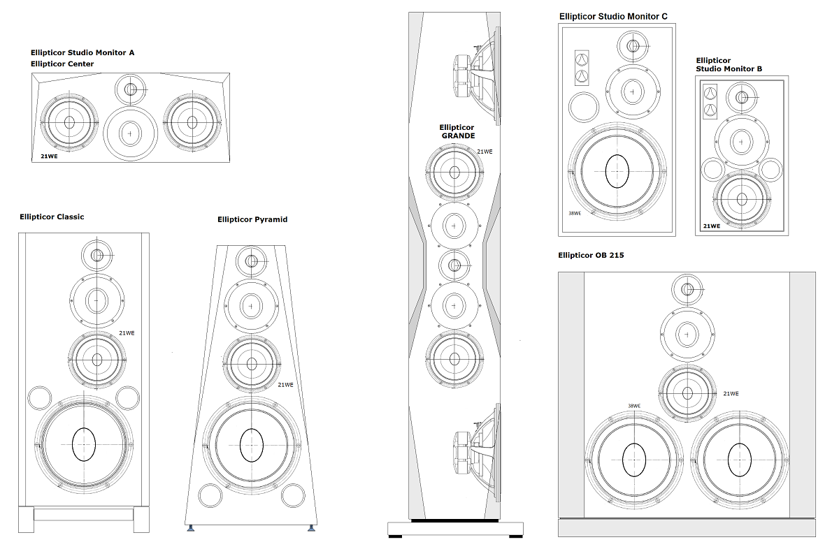

W dniu 21.05.2022 o 16:05, colcolcol napisał:
Czuję, że najszybciej będzie je można posłuchać u YB, pewnie jakiś "szaleniec" zamówi jako kolejny zestaw do kolejnego pokoju w kolejnym domu.
I właśnie dzięki takim "szaleńcom" jest postęp. Ktoś musi przecierać szlaki 😉
Gato Audio AMP-150 (klasa A/B), Aqua La Voce S2, Open Baffle DIY
No i stało się - po dłuższych rozmowach z Andrzejem ustaliłem, że dołożymy po jednej sztuce d8404-552000 na stronę 🙂
Albo grubo albo wcale 😂
W dniu 20.05.2022 o 10:18, S0nic napisał:
Studio monitor C 🙂
Zajefajne te Grande. Szkoda, że wcześniej nie wiedziałem bo bym takie zrobił pewnie 🙂
