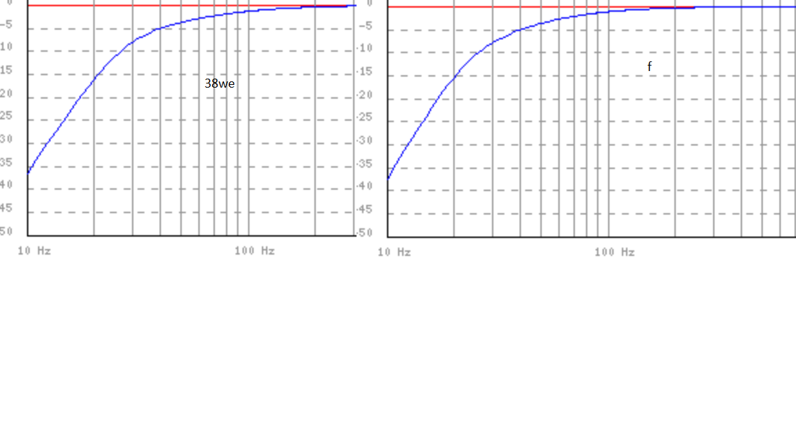

ale jaja, znalazłem głośnik pod kątem parametrów podobny do 38we
mms to samo , moc podobna Sd różnica 20cm2 skuteczność różnica 0.5 db na niekorzyść 38we
w takiej samej obudowie 155l strojonej na 22hz prawie taki sam przebieg różnica w cenie dziesięciokrotna ?

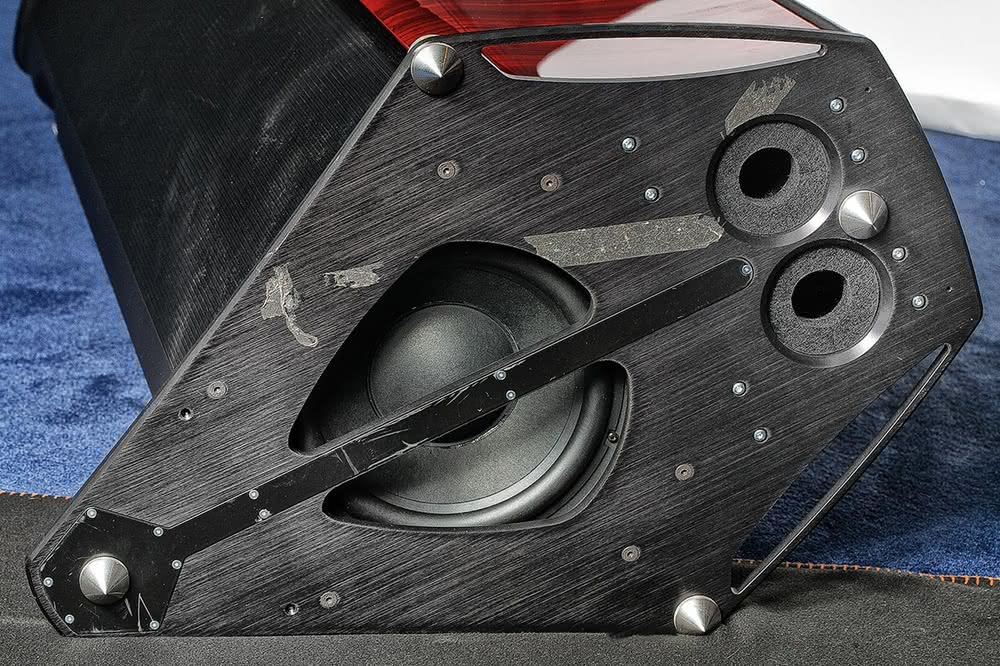

zamierzam zrobic taki myk jak w Lilium i dac w podłodze sub bas, skierowanie głosnika i portów w podłoge daje podbicie 6dB w okolicach 30hz a to bedzie górna granica pracy tego sub basu
teoretycznie da mi to 96dB na 30hz może więcej liczac jeszcze ze dwa od 15 cali , ale potrzeba mi tylko 92db więc kalkulacje są bardzo ostrożne w stosunku do optymistycznych symulacji
To taki trochę analogiczny układ strojenia jak z membraną bierną i jej masą tylko bardziej prawdziwy co do basu.

Ty piszesz o głośniku na froncie a on o konstrukcji układu P_P , w której w obudowie o wiekości dla jednego glośnika montuje się dwa ustawione jeden za drugim lub na przeciw siebie w zależności od tego co chce się uzyskać łączy się je szeregowo
powoduje to obniżenie zniekształceń i  dużą stratę efektywności
dlatego dla dobrego zejścia i odpowiedniego planowanego spl trzeba je napędzać z mocnego wzmacniacza
jesli glosniki maja 96dB to polaczone szeregowo w P-P beda miały 93 db
nastepne trzy Db trzeba odjac ze wzgledu na szerokość przegrody
11400: szerokośc szafy np 40 cm daje to spadek o 3db od ok 280hz
czyli mamy na basie z 98decybelowego głosnika tylko 90db , teraz roll off głosnika powoduje ,ze oczekwane zejscie do np 27hz wymaga wyrównania o 6db wzgledem 100hz oraz planujemy resztę pasma na 93db więc
cały układ wooferów w pull pushu musimy wzmocnić w stosunku do zakresu średnie- wysokie o 9db co determinuje mam moc wzmacniacza najlepiej z 1kW
a w konsekwencji głosniki 200W okazuja sie niezdatne do naszego projektu i porzucamy marzenia o potędze wypijamy litra ze smutku słuchając na tym co mamy w pokoju i zaczynamy projektować układ od poczatku ?

różnice fazowe zwięszające się wraz z częstotliwością powodują problemy w wyższym paśmie dlatego raczej stosuje się takie układy do zakresu subbasu
Są topowe konstrukcje PP gdzie podział jest bardzo wysoki rzędu 800Hz i to mnie inspiruje bo przy moim wydumanym podziale 150-250Hz zjawisko było by mniej upierdliwe a nawet korzystna była by opadająca o kolejne 3dB na froncie obudowy charakterystyka (pisałeś to w innym wpisie)bo zapewniała by gładsze bez interferencji (o których się nie pisze a szkoda) przejście z 7" na 15"
