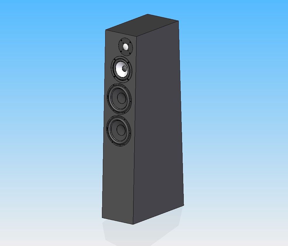

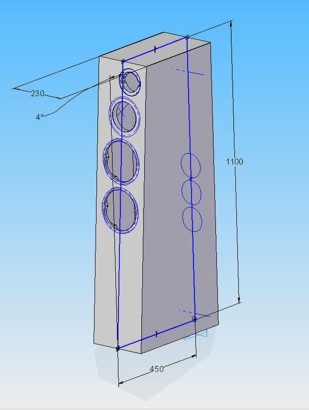

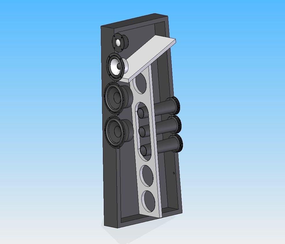

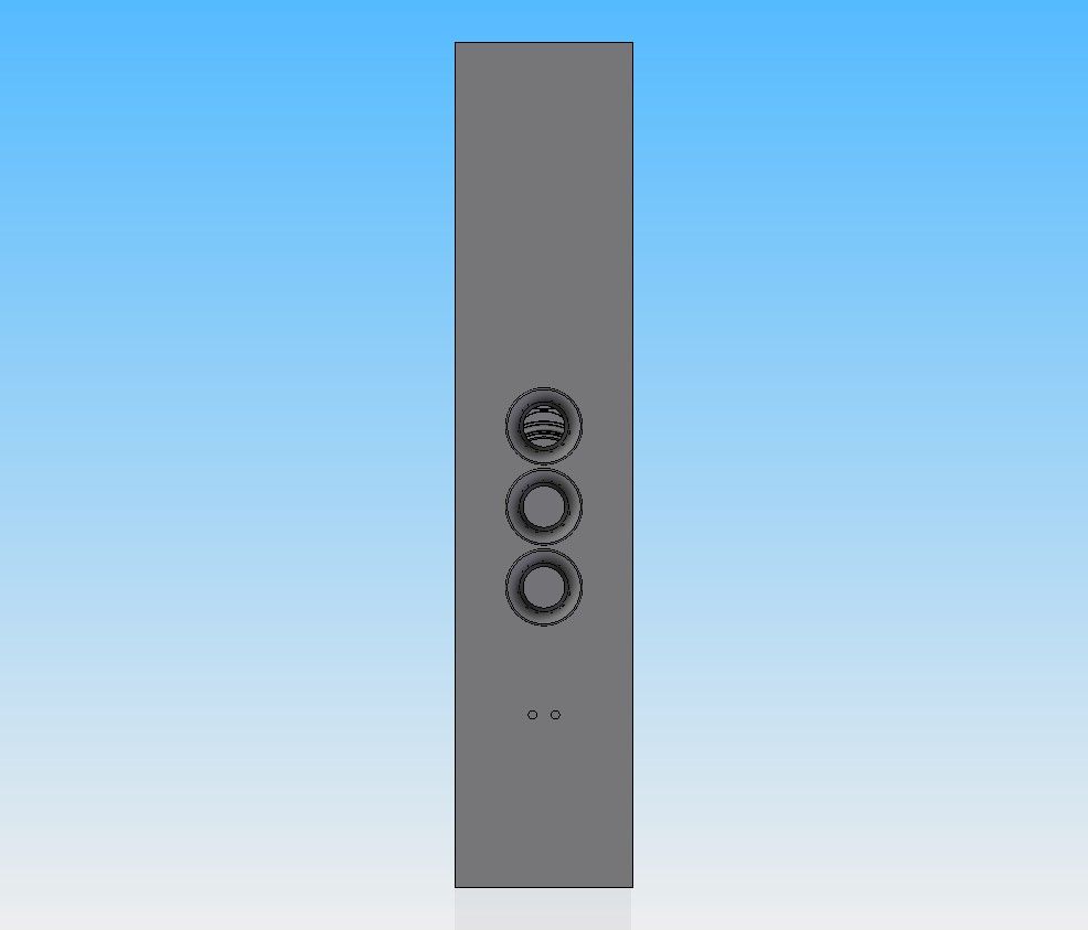

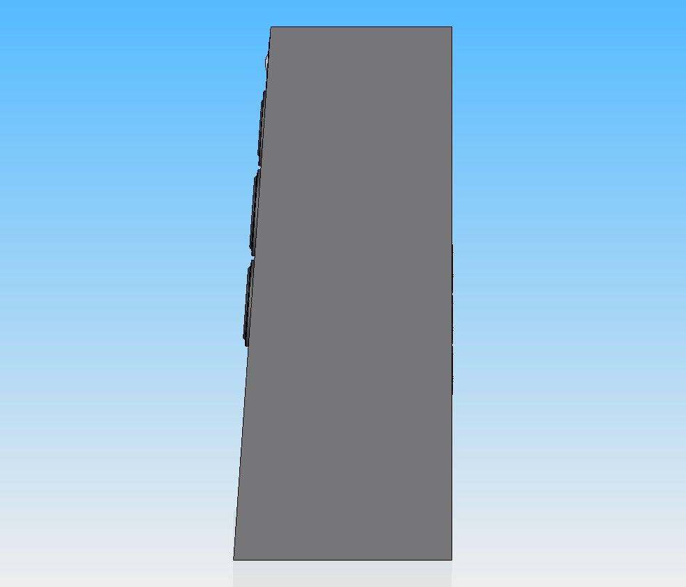

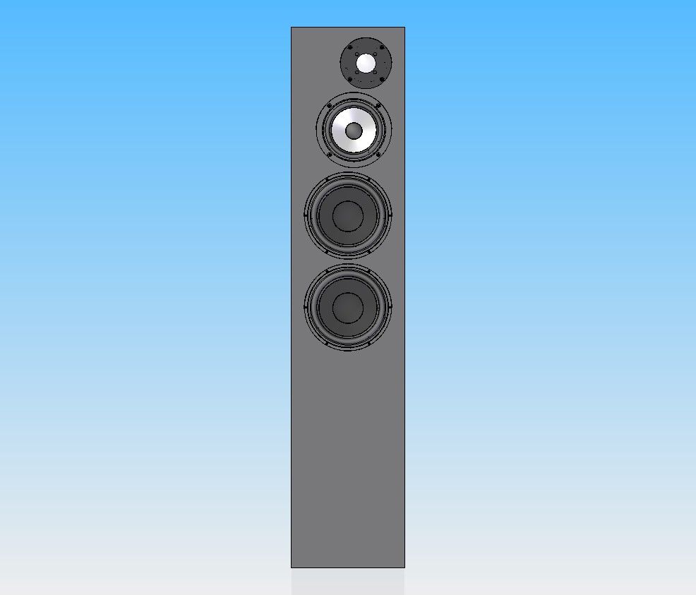

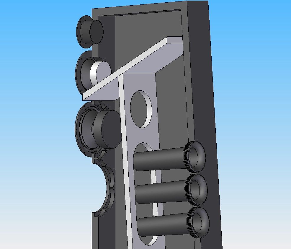

Wstępne rysunki obudowy.
Spełniając założone wymogi można oczywiście "poszaleć".
Krytyczne są, pochylenie frontu ( 4 stopnie), pojemności komór i wzajemne położenie głośników oraz wskazane umieszczenie rur BR jak na rysunku.
Można spróbować dać głośnik średnio i wysokotonowy w osi kolumny ale wymagane są wtedy wyokrąglenia krawędzi obudowy o jak największym promieniu w ich ( głośników) pobliżu .Ostre ścięcia nie są wystarczająco skuteczne.
Ścianki z MDF 25mm, usztywnienia 19mm. Przewidziane miejsce na maty bitumiczne.
Uprzedzając pytania o podfrezy pod głośnikami, można bezkarnie zrobić na basie, Na średniotonowym podfrez obarczony będzie ok. 1 dB dołkiem charakterystyki.
Dokładna dokumentacja pojawi się na naszej www.

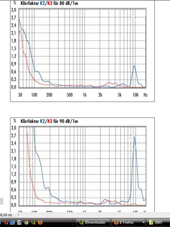

Co do tych harmonicznych tym bym się zupełnie nie zgodził. Owszem ten głośnik ma bardzo niskie ale jest wiele kopułek tekstylnych z o wiele niższymi zniekształceniami (Peerless HDS, SS Revelator) tak więc chyba nie chodzi tu o harmoniczne.
Zauważyłem też że taką manierę grania mają jedynie kopułki aluminiowe. W tytanie i ceramicznych tego nie zauważyłem a więc musi być to podbarwienie wynikające z zastosowanego materiału.
Tu link z porównaniem zniekształceń harmonicznych różnych głośników. Widać że niskie zniekształcenia raczej mało zależą od zastosowanego materiału.
tak. bardziej chodziło mi o rozkład harmonicznych a nie ich poziom. Pik rezonansowy na 20khz jest nieslyszalny ale skupiony rezonans powoduje rozkład harmonicznych poniżej czestotliwości co jakiś określony okres.
W miękkim matriale sa one rozpraszane bardziej równomiernie w całym pasmie.
zobacz jak to wygląda u Zapha dla 27TBFC-G gdzi masz piki kolejnych harmonicznych skupione na 9, 6, 5 kHz. Gdzie w tkaninowych kopułkach Seasa poziom zniekształceń jest tam bardziej równomiernie rozłożony
