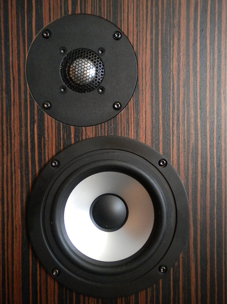

Chciałem, ale wtedy malował bym je farbą akrylową i wałkiem na biało. Dzięki temu, że nie składałem ich sam to będę miał fornir ;] (palisander).
Co do składania to cześć zrobiłem sam a obudowę zrobiła dla mnie osoba, która zna się na tej robocie :).
Arczi ten palisander to naturalny czy modyfikowany.
Modyfikowany, prawda jest taka że podoba mi się wiele fornirów.
No ale jakoś padło na ten. Teraz się zastanawiam czy to był dobry wybór, choć wygląda ślicznie.
Mam wrażenie że każdy kolejny/nowy były atrakcyjny :).
Ehhh mógłbym mieć wiele rzeczy w drewnie...

Co do stereofonii to jedna z lepszych czy nie najlepszych jakie słyszałem. Przy rozstawieniu kolumn zgodnie ze sztuką (co jest bardzo ważnym czynnikiem) jesteś wstanie wskazywać palcem gdzie znajduje się instrument dodatkowo różnicowanie planów w głąb jest równie dobre. Kolumny grają bardzo czytelną i głęboką sceną choć jest to uogólnienie, bo wszystko zależy od nagrania i pomieszczenia. Kolumny nie grają agresywnie na twarz, co było by ewidentną wadą. Co do stereofonii i wszystkich efektów z tym związanych to jest to dużo powyżej moich oczekiwań.
Co do basu jest bardzo różny, generalnie nie słyszałem identycznego basu na różnych utworach. Jeśli kolumna potrafi różnicować na takim poziomie tony niskie, to nic tylko się cieszyć. Ograniczeniem mogą być 18 cm przetworniki nisko tonowe. Z bardzo liniowym strojeniem względem reszty pasma, część osób może czuć niedostatek basu. Przetwornik który dynamicznie, "poprawnie" odtwarza bas, przestaje go przeciągać co w konsekwencji odbierane jest jako uszczuplenie. Tutaj ideałem był by pewnie 26 cm przetwornik (lepsze pasmo subsobiczne), który dawał by większe ciśnienie. Ewentualnie można troszeczkę zmienić strojenie w celu większego podbicia, co odbije się na czytelności basu jaki całego nagrania.
Osobiście uważam że kolumny mają więcej do zaproponowania na basie niż 2 drożne monitory na 18 cm przetwornikach. Lecz trzeba sobie zdawać sprawę, że nie gramy na 12". Co do basu jestem zaskoczony na plus, choć tutaj już widzę ewentualne aspekty do poprawy.
Finalnie za "niewielkie" pieniądze, mamy kolumny które grają jak komercyjne produkty w dobrym tego słowa znaczeniu. Gdzie w kluczowych aspektach grają lepiej, w kolejnych inaczej. Jedyne co polecam posłuchać kolumn, bo brzmienie to już sprawa bardzo indywidualna.
