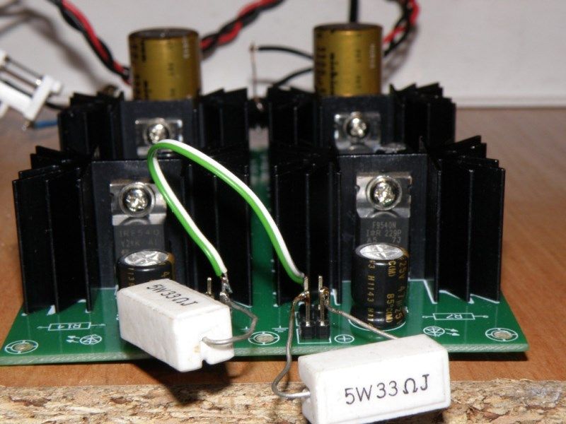

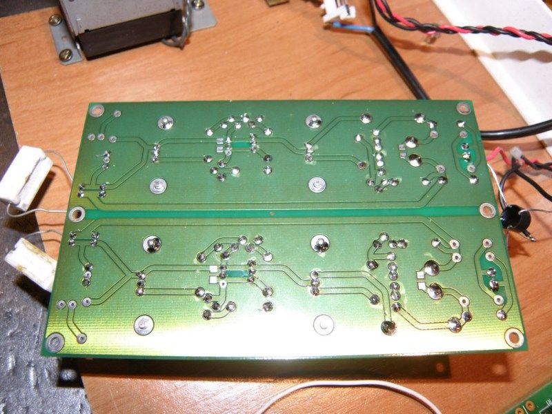

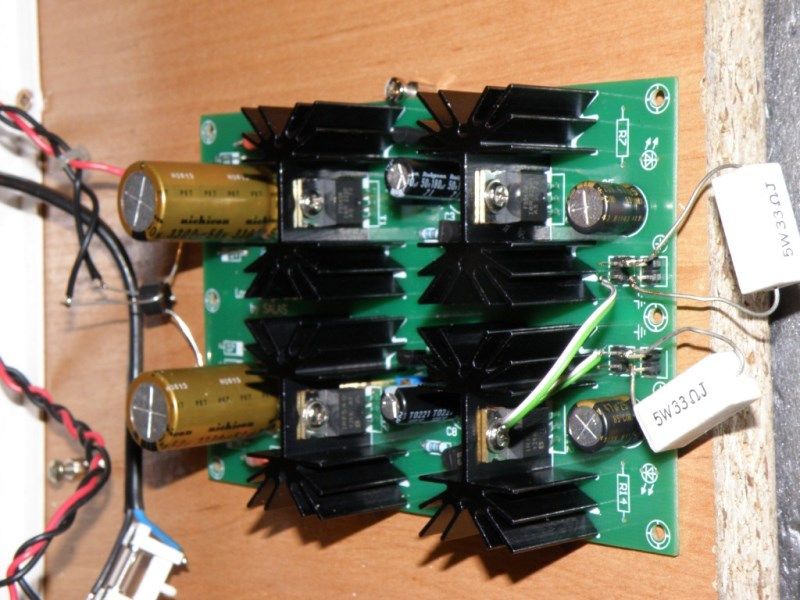

wczoraj uruchomiłem wersję +- 5V - 30V.
Jako obciążenie wstawiłem rezystory 33Ohm/5W (symulacja żarówki 12v, 4W). Zasilany przez transformator 15V-0-15V Czyli wspólna masa na trafie, jako prostownik mostek prostowniczy. I nie mam regulacji. Na jednej stronie mam 11,96V na drugiej 13,76V i zero reakcji na zmiany potencjometru.
Rezystory symulujące obciążenie mocno się grzeją, reszta jest ledwo letnia. Błędów na płytce nie ma. Sprawdzane kilkukrotnie.
Ktoś ma pomysł, jako może być przyczyna?
No i czy można ten zasilać puścić bez obciążenia? Słyszałem, że nie bo się ugotuje. Ale mam obawy, że przez te rezystory płynie zbyt duży prąd i zasilacz nie wyrabia.

daj fotkę..
Rezystor mam 4,7. Liczyłem na to, że dojdę do ok 12V i dalej ustawię na przedwzmacniaczu na op-ampie. Niestety regulacja nie działa.
Wszystko gra.
Przyczyna bardzo prozaiczna. Na potku jest wąski zakres regulacji a obydwa były skręcone przy końcu. Długo musiałem długo kręcić, żeby dojśc do miejsca regulacji.
