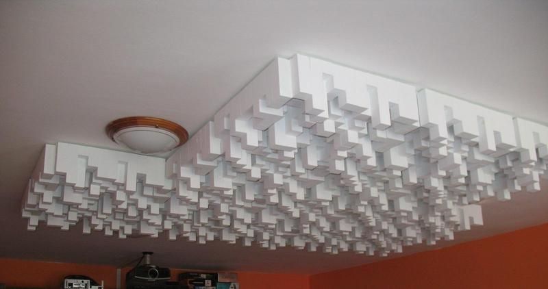

Na suficie można umieścić takie dyfuzory:
Optymalnie pod ten pokój proponuję dwa dyfuzory na ścianę za kolumnami, po jednym dyfuzorze na ściany boczne, kilka dyfuzorów o wymiarach (60x60cm) na sufit i 6 m2 powierzchni pochłaniaczy szerokopasmowych ze względu na brak zasłon, miśków itp. naturalnych pochłaniaczy.

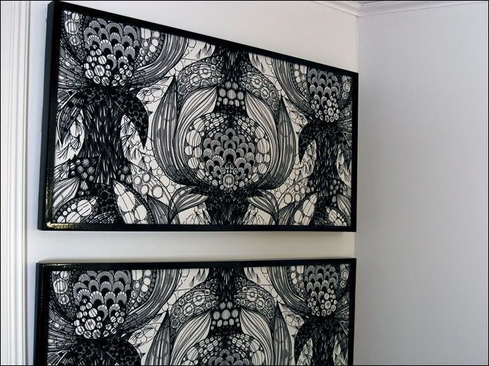

Wszystkie dyfuzory oraz pochłaniacze mogą być zamaskowane tkaninami we wzory:
lub płótnem z dowolnym wydrukiem.

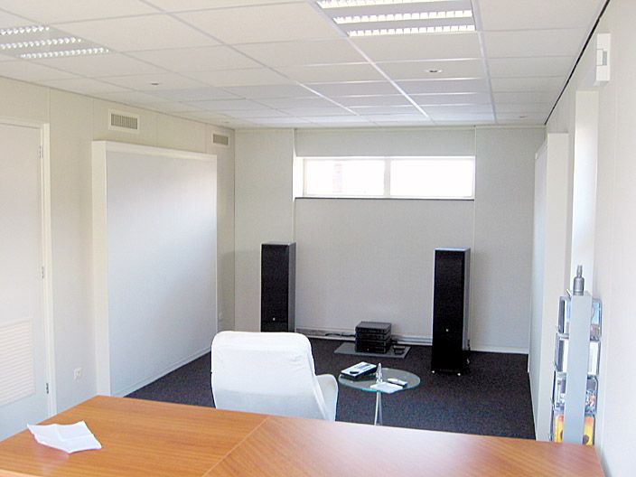

Bardzo chciałbym poznać opinie kogoś kto miał do czynienia z sufitami typu armstrong,ecophon w kontekście audio lub jakieś inne ciekawe rozwiązanie.
Takie biurowe sufity raczej nie są stosowane pod audio, więc też ich producenci nie zamieszczają wykresów pochłaniania, a bez tego nie wiadomo jak to się sprawdzi.

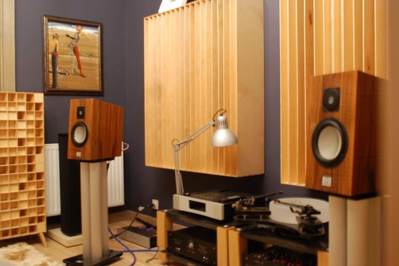

Jedno ze zdjęć które umieściłeś jest akceptowalne :-) a obok zakosiłem fotke z tematu najładniejsze pokoje odsłuchowe gdzie również ktoś użył takiego rozwiazania wiec nie moze to być takie złe zwłaszcza że nie widać tam żadnych specjalnych ustrojów, gdzieś przemkneła mi pozytywna opinia na temat takiego sufitu na tym forum.

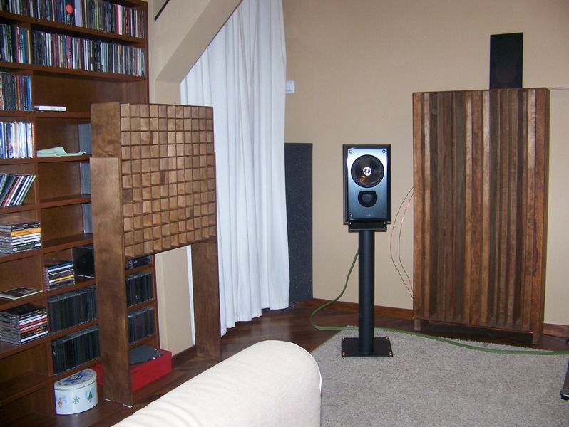

Ja użyłem na ścianie gdzie stoją kolumny w środku kamień ozdobny ( rozpraszacz ) i papierowa fototapetę , efekt przerósł moje najśmielsze oczekiwania .
To miałeś dużo szczęścia, że wyszło dobrze, bo czasami takie ustroje bardziej psują niż poprawiają.
Przerobiłem już trochę pomieszczeń więc nie działam przypadkowo . To były przemyślane założenia według podstaw akustyki , baza miedzy kolumnami ustrój rozpraszający po bokach tłumiący , ponieważ papier nie tłumi aż tak bardzo można go zastosować na całą ścianę , jeśli ustrojem tłumiącym jest np gąbka wystarczy tłumić mniejsze powierzchnie w miejscach odbić bo jak się przesadzi jest faktycznie gorzej niż lepiej . Jak pisałem lepsze cokolwiek na ścianie co ma właściwości tłumiące i rozpraszające zastosowane z głową niż goła ściana z gładzią .
Że efekt przerósł oczekiwania dodałem bo wcześniejsze aranżacje poprawiały sporo ale nie wnosiły aż tak spektakularnej poprawy .

Chodziło mi o to, że dyfuzory są obliczane matematycznie - kamień ozdobny - nie. Dlatego trzeba dużo eksperymentować z takimi ustrojami. W przypadku policzonych dyfuzorów - można określić jakie częstotliwości są rozpraszane i w jakim kierunku - a to ważne.

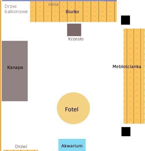

Zamieszczam rzut swojego pokoju + meble które mają w nim być.
W razie czego mogę podesłać jak to wygląda w rzeczywistości.
Czy da się wygłuszyć w miarę możliwie taki pokój?.
Jak będzie z sufitem, czym wygłuszać?.
Co o tym sądzicie, czy jest sens wygłuszać taki pokój?.
@gitala - Witaj, w adaptacji akustycznej nie chodzi aby wygłuszać - trzeba znaleźć proporcję pomiędzy absorpcją a rozpraszaniem fali dźwiękowej. Na początek musisz poznać podstawowy mod pomieszczenia oraz jego harmoniczne - to najbardziej psuje niskie częstotliwości. Absorbery działające szerokopasmowo na bazie wełny mineralnej są dość dobre, ale mają swoje ograniczenia. Panel z wełną mineralną o grubości 15cm Isovera PT80 z przerwą powietrzną wytłumi Ci do ok. 50Hz. W miejscach pierwszych odbić warto rozpraszać dźwięk - zyskuje na tym przekaz muzyczny. Oczywiście trzeba pamiętać o podłodze i suficie oraz o miejscu za słuchaczem. W skrócie to tak wygląda.
W sprawie ścian nie za bardzo chciałem kombinować(ściana gdzie jest wypoczynek). Myślałem o jakichś panelach lub dyfuzorach.
Np. myślałem na początek aby zrobić coś takiego:
Z tym, że kompletnie nie wiem jak wtedy będzie z sufitem. Tanim kosztem można zrobić coś z sufitem?

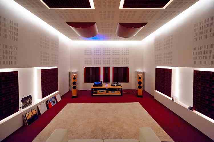

Oglądając profesjonalne adaptacje dochodzę do wniosku, że przeważają ustroje rozpraszające.

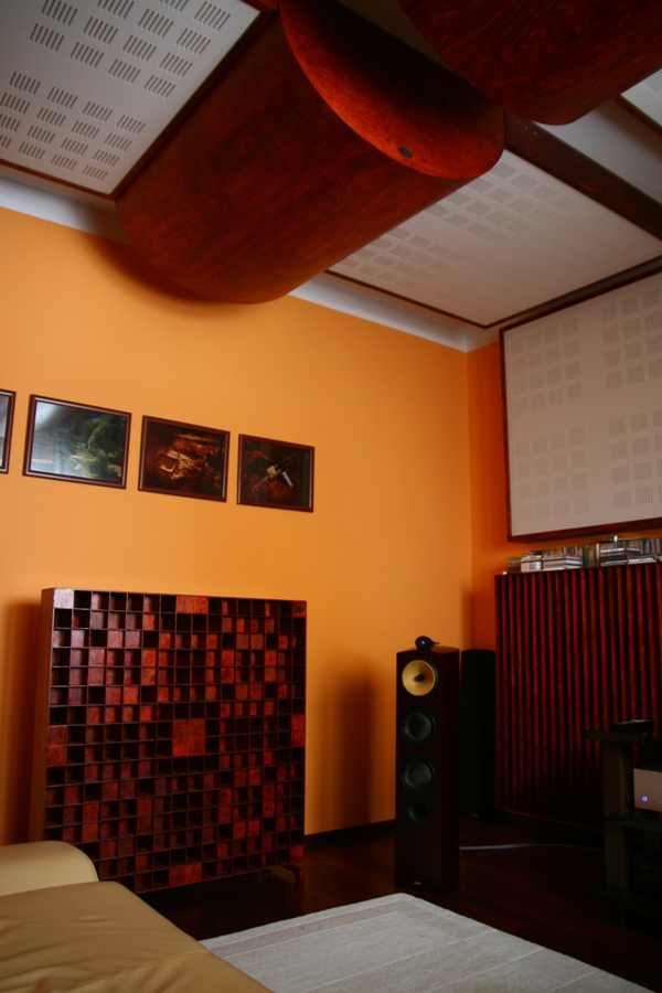

Widzę, mój pokój się też załapał :-) (ale jeszcze ze starymi kolumnami)
Nie do końca rozpraszające. Na ścianie frontowej i na suficie są ustroje pochłaniające dźwięki, które są strojone dla tego konkretnego pokoju.

Ten na czwartej fotce ze zdjęciami na ścianie i B&W 804. Teraz mam Harpie Keith i grają o niebo lepiej.
Czy pod tymi płytami Nida Sonic na suficie i tylnej ścianie jest jakaś wełna mineralna?
Piękny pokój odsłuchowy.
Dzięki :-)
Chyba tak, coś takiego tam jest, ale trudno zobaczyć przez te małe szczelinki ;-) Natomiast zaręczam, że działa i to świetnie.
