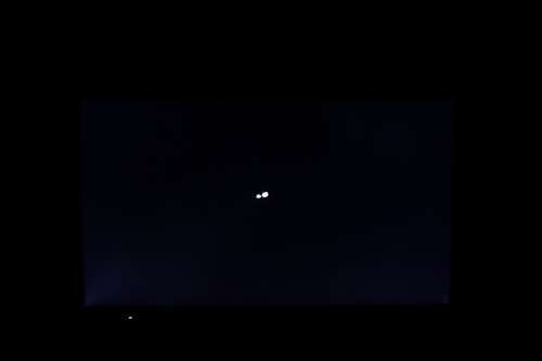

Porównanie zdjęć "czarnego" ekranu soniacza i panasa z Flatpanels fajnie pokazuje, o co chodzi. "Czerń" w soniaku w pobliżu rogów ma pewnie poziom mocno przekraczający 0,1 cd
... albo i nie :] Swoją drogą można to usunąć zmieniając ustawienie ekranu - wystarczy że się wie skąd się owe prześwietlenia biorą ... :] ... a biorą się z powodu kiepskiej char kątowej matrycy (jak to w LCD) ... podnieś ekran EX720 lub go pochyl tak byś patrzył w dolny róg pod kątem prostym, a prześwietlenie zaniknie ... tylko nie przesadzaj bo pojawi się na górze ;)

Kyle, jeszcze raz, bo się pogubiłem, co ma zrobić widz chcący obejrzeć ekran Sonego bez cloudingu siedząc na wprost tego ekranu z odległości powiedzmy 2,5m? Tak wiesz, żeby te chmurki nie uciekały do innego rogu lub na środek?
ps. to, że "rogi" świecą mocniej w LCD podświetlanym krawędziowo niż "srodek" wynika właśnie z ustawienia diod na krawędziach...
