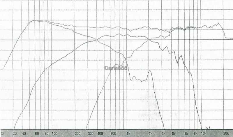

z zabawy u siebie 2 way '15 w papierze;

Ja patrzę na to w ten sposób: nie widzę problemu, aby głośnik 12 cali sięgnął 1200 Hz, ani żeby głośnik tubowy nie zszedł do 1200 Hz. Czyli nie ma skąd wziąć się dziura energetyczna.
Kolumna wielodrożna to specjalizacja przetworników. Ale jakiś wymyślny genialny średniotonowiec, o lekkiej membranie (wymóg, by był genialny) - nie będzie efektywny. I z głośnego LIVE - nici. Trzeba dać dwa średniotonowe, to wpadamy w filtrowanie grzebieniowe (już samo zastosowanie 3, 4 głośników w kolumnie i nakładanie się ich pasm w obszarze podziału ZAWSZE stworzy ten problem), gdy odpowiedź ścian pomieszczenia także powoduje filtrowanie grzebieniowe. Tym sposobem do trudnego problemu (z pokojem) dokładamy kolejny (wielogłośnikowe kolumny).
Pozostaje podstawowe zadanie do wykonania - wszystkie głośniki w kolumnie powinny mieć na starcie zbliżoną efektywność. Jeśli będzie ona zbyt zróżnicowana, trzeba będzie użyć skomplikowanej zwrotnicy. A ponieważ najsłabszym punktem w marszu do celu LIVE jest właśnie zwrotnica, dokładamy sobie trzeci problem.

teoretycznie, w praktyce może być różnie i ma na to wplyw nie tylko wielkość przetworników
generalnie wiele głośników 12 czy 15 cali sięga równym pasmem tych 2khz
z lepszych np 12 cali i 15 cali AE z literką M
teoretycznie też można z ostrą filtracją zrobić 2-way na piętnastce 38we z serii elipticor z podziałem ok 1200hz
ale czy z takich układów (zaczerpniętych z konstrukcji pro) otrzymamy dźwięk wysokiej jakości to naprawdę trzeba posluchać i nie podejmuję się z góry zakładać , że układ zagra zdecydowanie źle
choć największe niebezpieczeństwo widziałbym w spojności
na pewno jeśli efektywność podawana w danych technicznych Amber jest prawdziwa to frajda z ich słuchania ze względu na ponadprzeciętne możliwości dynamiczne może być naprawdę duża
a jako przyklad podejścia konstruktora bardziej racjonalnego pokazałbym np Trenner&Friedl- ISIS
wg mnie trochę dorabiasz teorię do własnych poglądów
i za chwilę dojdziesz do wniosku , że tylko jeden szerokopasmowy glośnik ma szansę dobrze zagrać 🙂
pasmo akustyczne  dzieli się na wyspecjalizowane glośniki tylko z tego powodu ,że odtwarzają dany zakres pasma lepiej niż inne
nie można popadać w skrajności i negować układów wielodrożnych
to dobry pomysł
ale w Amber midwoofery muszą być dwa by sprostać efektywności drivera kompresyjnego a więc jeden jest 2x cichszy ...6db
efektywność kolumn zawsze wynika z efektywności basu a więc woofera
jeśli trzeba dorównać efektywnością pasmu średnie wysokie wooferów musi być kilka by zwiększyć powierzchnię membrany ewentualnie obniżyć impedancję co podnosi poziom efektywności przez ściąganie dwu lub więcej krotności mocy ze wzmacniacza
poza tym przykład , że w 3 way średniotonowy wcale nie musi mieć podobnej efektywności co woofer a lepiej by miał niższą by nie trzeba bylo go tlumić
np konstrukcja Witka Albeckiego
widać , że dla równego pasna w tej konstrukcji średniotonowy musi być kilka db cichszy
