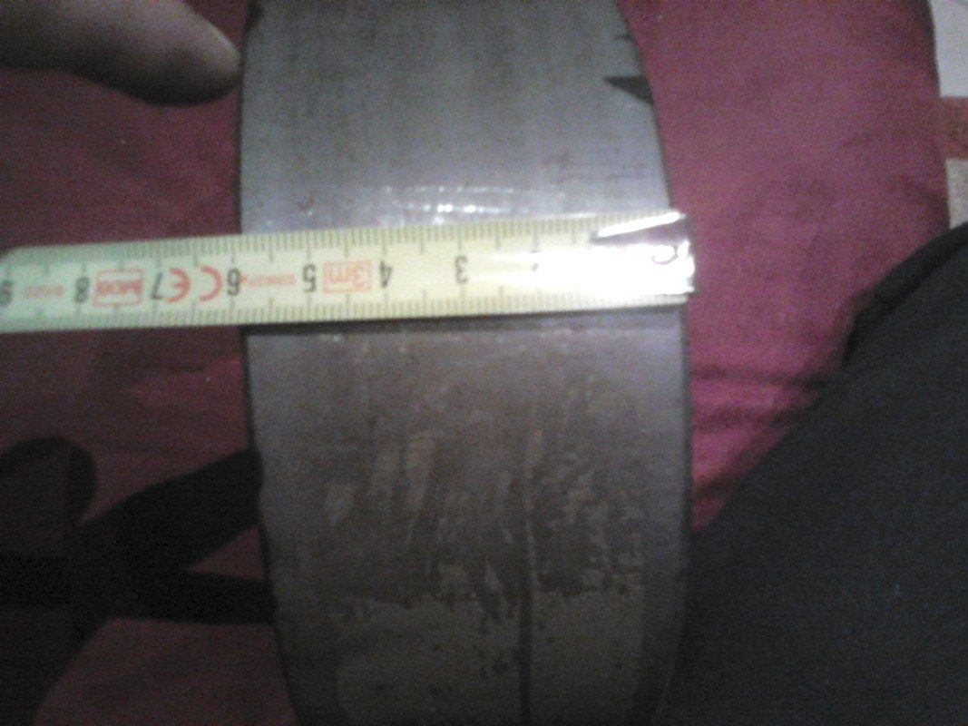

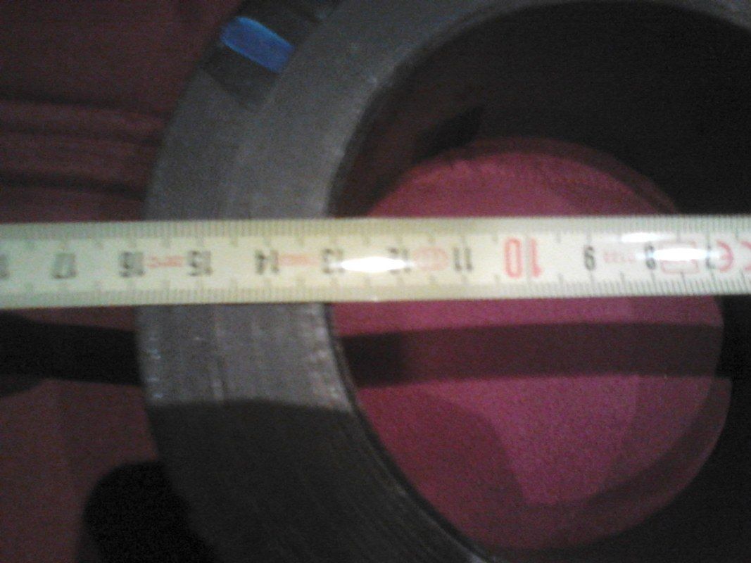

Zresztą szkoda tu kogo kol wiek posądzać ,gość nie zna się na rzeczy i tyle .Mogę rozebrać jeszcze jedno trafo i je fotografować jak jest zrobione .. ale jedn jest pewne nie ma co oszczędzać na trafach bo to czym prędzej czy później odbije się na kieszeni .
Marer
Do tej pory to tylko jedna osoba zakwestionowała jakość trafa z Cyfrotexu, a sporo na tym forum jest posiadaczy trafek z Bochni.
Trafek nie transformatorów :)
Zresztą policzcie mi moc przenoszenia rdzenia .
trfo które rozebrałem było mocy 1500wat zostało mi jeszcze 1200 i 1100w
Serednica rdzenia 160mm
otwór 100mm
wysokie 60mm
Itp.
