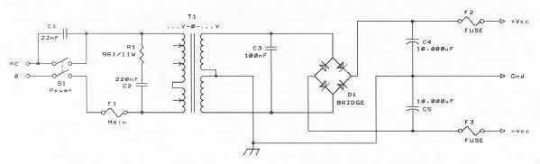

Czesc, czy ktoś z Was porownywal w swoim klonie zasilacz oparty o jeden mostek prostowniczy vs dwa mostki? Zasilacz na dwóch mostkach rzeczywiście "lepiej brzmi"?
Nelson Pass stosuje dwa mostki, aby trafo nie buczalo:
"Most customers want total silence from the amplifier, including
mechanical noise. If there is not complete matching between the
secondary coils and only 1 rectifier bridge, any net DC imbalance
between the current of the + supply and the - will tend to
saturate the core of the transformer and create noise. This is
seen for quite low current differences and can also show up with
low frequency output. Using two bridges eliminates the problem.
In the eyes of a manufacturer, any other subtle differences
pale in comparison to the cost of having to replace a transformer
in the field due to mechanical noise."

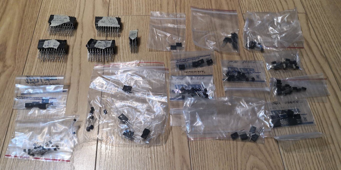

Tak sobie trzymałem i trzymałem , ale w końcu doszedłem do wniosku że sprzedaję.
Do sprzedania komplet sparowanych oryginalnych tranów zakupionych kilka lat temu w Japonii do 7100
cena 400zł za wszystko ze zdjęć
Biorę, wysłałem PW
