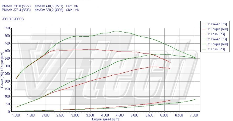

Wykresy z hamowni, Focus ST i BMW 3. Zgodzę się, że przy 1000 obrotów nie ma kultury pracy.
