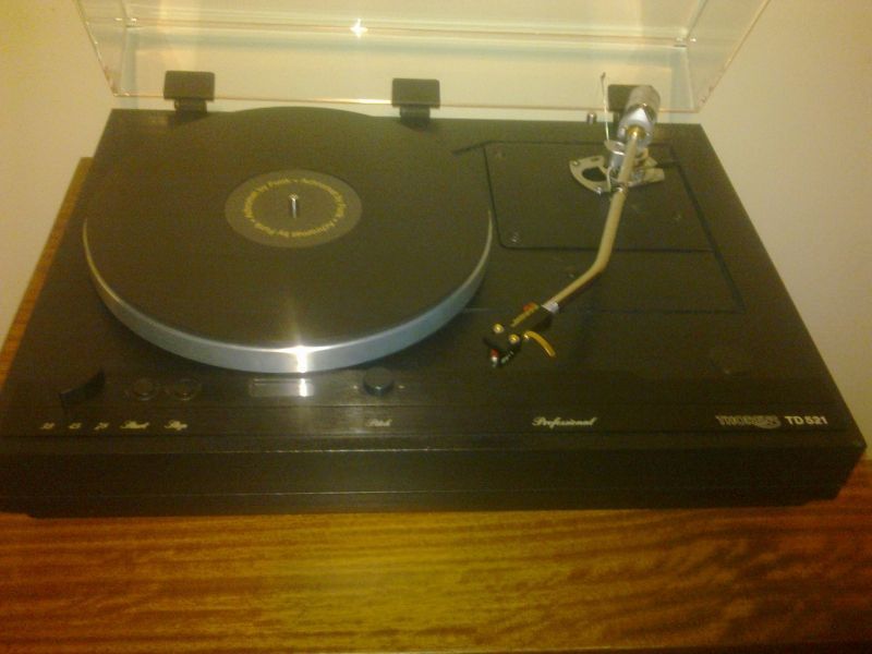

W okresie maksymalnego rozwoju firmy szczytowymi konstrukcjami były 3xx i 5xx, i jest to wiedza powszechnie dostępna. Wcześniej za model wysokiej klasy uważany jest 124, ale to jest stary idler, coś dla wyznawców. Natomiast tanie deski z kiepskimi półautomatycznymi ramionami były masówką, przeznaczoną do konkurowania z firmami japońskimi. Dlatego z pewną irytacją zdarzało mi się obserwować dyskusje, w których jakiś świeżutki posiadacz uproszczonego modelu sprzed 20 lat atakował wszystkich, którzy doradzali mu zakup jakiejś trzysetki, jako snobów nienawidzących tanich ("uczciwie wycenionych") urządzeń. Przedmiotem sporu było, czy warto wydać około 1500-2000 zł na gramofon, czy raczej zadowolić się urządzeniem za 300 zł. Odpowiedź brzmi: zależy, o co nam chodzi. Jeśli chcemy uzyskać możliwie najlepszy dźwięk z Thorensa, to kupujemy starą 321 z ramieniem np. SME, lub 520-kę na ramię 12 cali, ewentualnie (jeśli jesteśmy bardzo zamożni) ich współczesne kontynuacje, czyli model 350 lub 550. Natomiast jeśli nas na to nie stać, lub jeśli jakość dźwięku nie stoi na pierwszym miejscu, można zadowolić się jakimś prostszym urządzeniem. Warto tylko brać pod uwagę, że oryginalne ramiona Thorensa były przeciętne i wyposażone dodatkowo w zbędną mechanikę, która z czasem może się popsuć lub rozregulować. Dlatego zresztą w topowych modelach umożliwiano montaż ramion innych firm. Automaty były na rynek bardziej masowy, zaś opcja z ręcznymi ramionami raczej dla ludzi, którzy bardzo dokładnie wiedzą, czego chcą. Topowe Thorensy są dość kosztowne i nie trzeba sie wstydzić, jeśli ktoś nie bardzo może sobie na nie pozwolić. Mnie na przykład na model 550 nie stać, i raczej nigdy nie będzie, chociaż chętnie posłuchałbym go w połączeniu np. z ramieniem SME V-12.
https://www.audiostereo.pl/topic/90197-thorens/page/2/#findComment-2543837
521 też do tanich nie należy - ceny nie schodzą poniżej 2000zł. Do tego oczywiście ramie, 12 calowe, bo jaki byłby sens posiadania tego modelu montując 9-calowe, więc cena za ramie też od 2000zł w góre.

TD521 używam cały czas i pewnie będę używał jeszcze bardzo długo, bo nie słyszę powodów, aby go zmienić. TD321, lekko zdekomplletowany (bez silnika) leży na strychu, gdyż w tym TD521, gdy go kupiłem, był uszkodzony silnik i musiałem przełożyć z TD321 (to były dokładnie te same silniki). Kiedyś myślałem o 2 gramofonach lecz po przejściu na TD521 z 12" ramieniem nie widzę już takiej potrzeby, chociaż kiedyś na pewno skompletuję i złożę tego TD321.
W moim TD160 Super nie zmieniałem praktycznie niczego z wyjątkiem próby wymiany sprężyn na linnowskie. Powróciłem jednak do oryginalnych, gdyż linnowskie były zbyt sztywne.
Porównać brzmieniowo TD160S z TD321 raczej nie mogę, gdyż grały u mnie w zupełnie innych konfiguracjach:
- TD160S to było "lekkie" SME 3009 II Impr. plus wkładka MM Reson Reca (modyfikowany Goldring 1042) plus preamp MM Graham Slee Reflex (doskonały preamp MM nota bene),
- TD321 to bylo "ciężkie" SME 3009 II plus wkładka MC Benz Micro Wood plus preamp RCM Sensor.
Na pewno jedno pamiętam, czyli poziomowanie TD321 w porównaniu do TD160S, to czysta przyjemność i krótki zabieg. Z TD160S bardzo się męczyłem. Trzeba było podnosić cały gramofon do góry, gdyż śruby były od spodu i nawet jeżeli w pozycji podniesionej było już okey [poziomo], to po położeniu na stolik coś tam już było przekoszone. I cała zabawa się powtarzało. Poziomowanie zajmowało mi dużo czasu, aby osiągnąć idealny poziom. W TD3xx/5xx śruby do regulacji są od góry i trwa to 3 sekundy.
