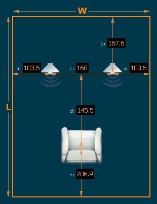

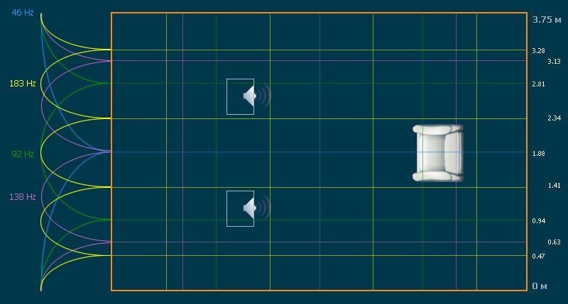

Zaloguj się, aby zobaczyć treść (możliwe logowanie za pomocą ) kolumny w takim pomieszczeniu L=520 W=375 powinny stać jak na poniższym rysunku. Oczywiście jest to ustawienie modelowe i nie zawsze możliwe do zaakceptowania z względów praktycznych. Ustawienie takie stara się "ominać" kolumnom i miejscu odsłuchu węzłów fal stojących. Niestety w pomieszczeniach łączonych potrzebny jest pomiar modów. Na większych rysunkach masz rozmieszczenie rezonansów w Twoim pomieszczeniu, ale odnoszącym się do wymiaru 5,20x3,75.
Modelowe jest fajne ale pokój nie nadaje się już do niczego innego poza audio.
Wątpię by w takim pokoju ktoś zdecydował się na właśnie takie ustawienie kolumn i fotela.

Tu jest zasada trójkąta równobocznego - baza równa się odległości słuchacza od kolumny.
Kalkulator jest opracowany na podstawie zasady Cardasa. już pisałem o tym. Nie twierdzę, że tak trzeba siedzieć, ale jest to ustawienie na którym można się wzorować i robić eksperymenty ze zmianą.

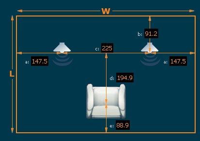

Masz rację, że tak wąskim pokoju wychodzi bardzo mała baza stereo, ale twórca wątku, określił, że ma kolumny na krótszej ścianie. Można to ustawić na dłuższej.
Wariant na dłuższej ścianie - już lepiej?
Mam podobny pokój 4 x 5,20 i zasada Cardasa (I wariant) się nie sprawdziła. Zdecydowanie lepiej jest(w moim przypadku) przy ustawieniu na dłuższej ścianie, być może dlatego, że na krótszej za plecami miałem wejście do pokoju otwarte, bez drzwi. Generalnie akustyka mojego pokoju jest dramatyczna, trudno coś poprawić ustawieniem kolumn, jedynie zmiana ściany z kolumnami daje słyszalne pozytywne rezultaty. Niestety nadal do ogarnięcia pozostaje akustyka "sali gimnastycznej" (dziwne bo pokój nie jest pusty).
...na akustyce to ja sie nie znam ani ani ale jasno wychodzi ze zasada Mr Cardasa ma wady (lub ow kalkulator)praktyczne...
P.S oczywiscie ze lepiej ;-) i zaloze sie ze slychac lepiej...
''Polacy maja wszystkie przymioty, oprocz zmyslu politycznego'' Winston Churchill
Z tą dłuższą ścianą to nie zawsze lepiej. Po pierwsze najczęściej na dłuższych ścianach w pokoju są okna a po drugiej stronie drzwi. Po drugie bardzo ciężko jest wtedy posiłkować się ścianami bocznymi do pierwszych odbić. Po trzecie baza musiałaby być nienaturalnie duża. Plusem jest tylko to że po skróceniu odległości łatwiej jest panować nad basem
