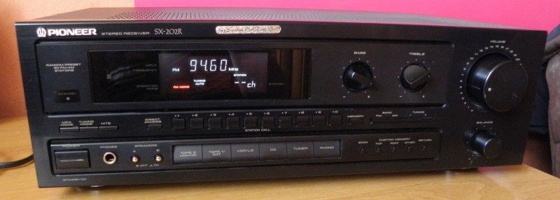

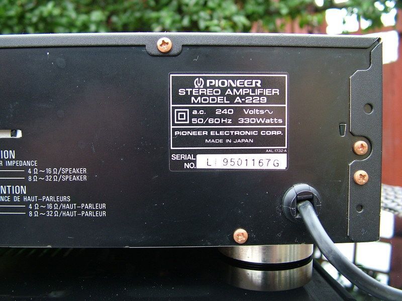

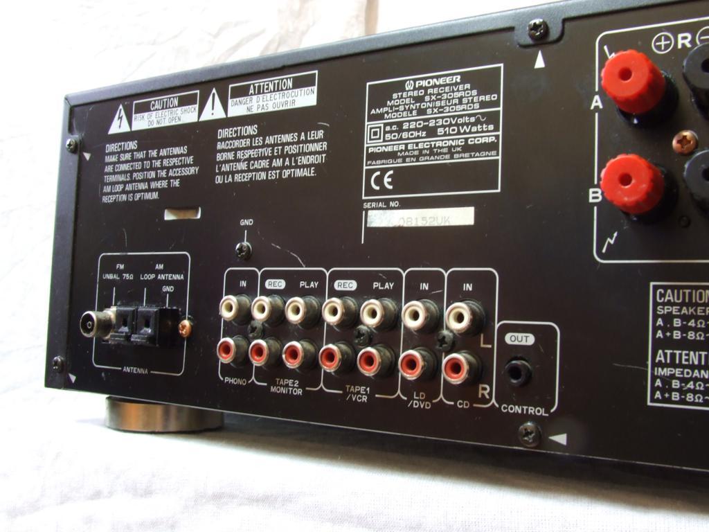

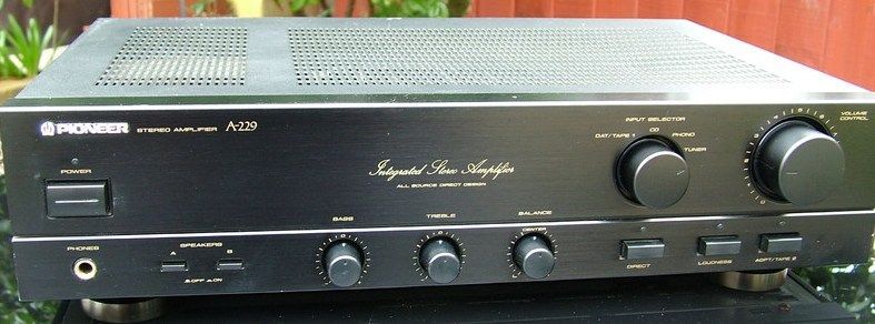

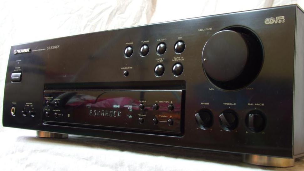

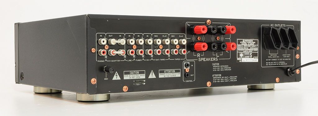

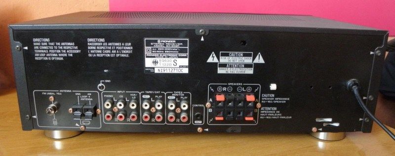

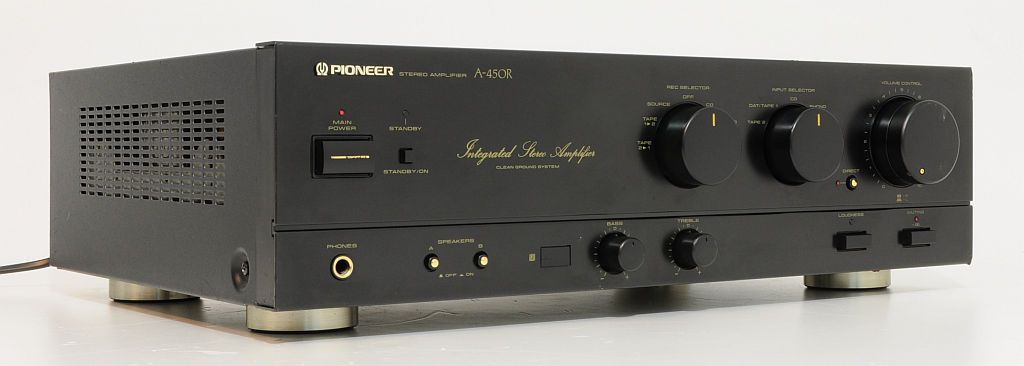

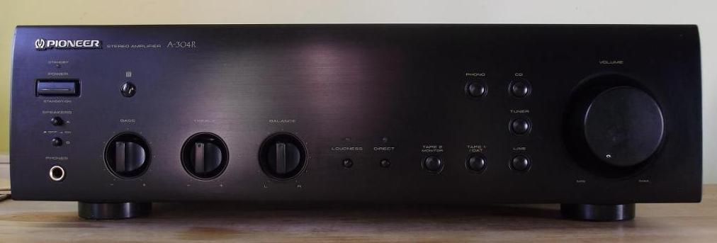

Taka myśl mnie naszła oglądając ostatnio kilka klocków Pioneera. Ten producent na metkach swoich klocków podaje jakieś absurdalne dane tyczące poboru mocy - 560W, 380W, 450W itp. Czy producent ma fantazję, czy też rzeczywiście taki pobór ma miejsce? Jest to o tyle dziwne, że tak wielkie dane tyczące poboru mocy tyczą zwykłych budżetowych klocków - żadne tam końcówki mocy, ot zwykłe wzmacniacze i amplitunery.
Może zasilacze stosowane przez Pioneera miały tak małą sprawność, że trzeba było pakować komponenty o zastraszającym poborze prądu.
Chetnie poczytam jakieś mądre, fachowe wypowiedzi.
Przykładowo:
A-229 -- 330W
A-304 -- 370W
A-450 -- 410W
SX-202 -- 280W
SX-337 -- 470W
SX-757 --580W
VSX-305 -- 510W (tu już chyba fantazja na całego)

To są dane dotyczące maksymalnego poboru jaki wzmacniacz może pobrać.
Co nie znaczy że przy cichym słuchaniu musi pobrać z 20W czy nawet mniej.
I takie " metki " powinny tylko cieszyć oko .
Bo to były czasy kiedy wzmacniacz miał zasilanie takie jak należy a nie dzisiejsze popierdziwaki na trafkach 200W

Przecież ten Pioneer SX-305 to najbardziej badziewny amplituner za 200 stówy. 510W poboru!! Na co i po co i zresztą jak to możliwe.
