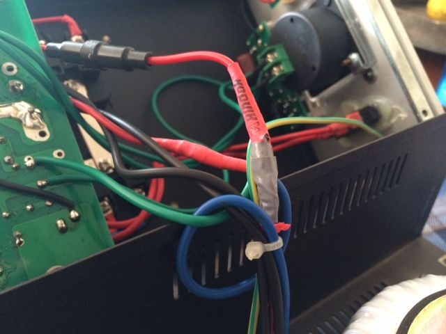

Kupiłem z ciekawości ten kondycjoner z drugiej ręki i po zobaczeniu wnętrza nie wiem czy będę go wogóle używał.
Kto takie coś dopuszcza do sprzedaży w Europie!?

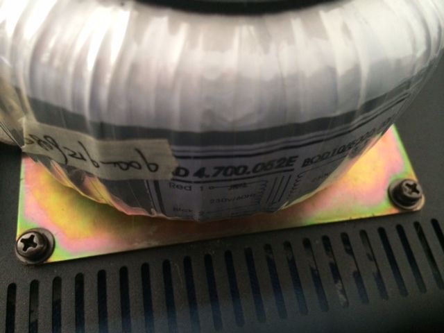

Na spodzie przykęcony kawał stali ważący ze 2-3kg w dodatku zaraz nad nim jest płytka, oczywiście pomiędzy nie ma żadnej izolacji.

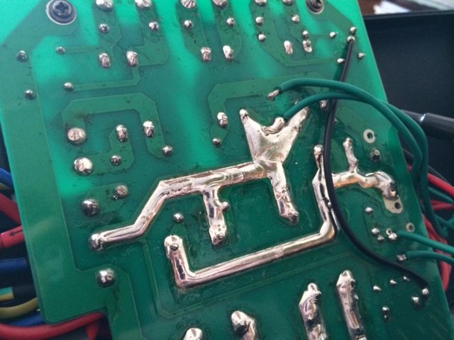

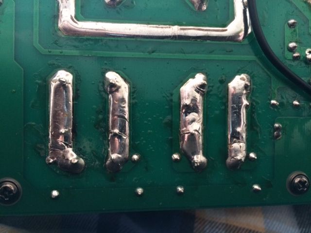

Sama płyta tragicznie polutowana przez chińskie dzieci, nie wiem czy to tak kiepski lut czy po prostu jest popękana.
Instruckja w chińskoangielskim w dodatku z błędami to już wisienka na torcie.
Zapowiadane zdjęcia, przepraszam za spóźnienie ;-)
Szkoda że instrukcja jest tak lakoniczna, według opisu na gniazdkach które są filtrowane transformatorem powinien być bezpiecznik T3A, na obudowie było napisane T2A a w środku siedział F2.5A :)))

Mam gniazdo z uzmieniem. Rozebrałem go żeby sprawdzić co jest nie tak z tymi gniazdkami dla akcesoriów cyforwych, czyli te które przechodzą przez wbudowany transformator.
Wymieniłem bezpiecznik ale dalej nie działają. Mam tylko nadzieję że to nie zwarcie w trafie.

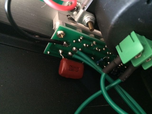

Nie mam cos checi zeby w nim grzebac ale wedlug znajomego poszedl jeden z tych malych zoltych kondow (MKT/MKP?).
skontaktuj sie moze z dystrybutorem i serwisem - polpak - moze cos pomoga nawet zdalnie. te bezpieczniki to pewnie czesta przypadlosc takiego sprzetu.
