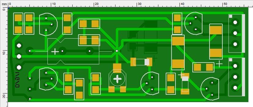

Zrobiłem na szybko STR`a w opcji smd o wymiarach pcb stabilizatora pkretacza czyli 56x22mm. Dodatkowo pasuje do pcb zaproponowanej przez Marera.
Jest to wersja robocza bez podpisów itp.
Granat do górna warstwa płytki.
