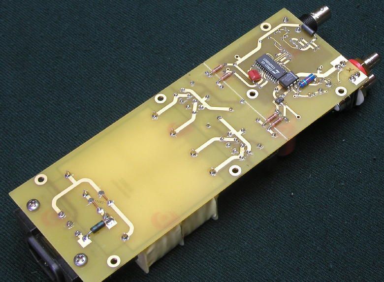

Ja natomiast przeprowadziłem pewien zabieg:
dzielnik 18/48/43R proponowany kiedyś przez Marosika dotychczas miałem na rezystorach allen bradley (18/48)i jakiś metalizowany 0.1%(43) o wartościach zbliżonych ideałowi ze względu na trudność z dostępem do tych wartości. Po kilku godzinach walki zamieniłem w/w wymienione oporniki na grafit. Poszło parę rysików 4H plus jeden ołówek z Ikei na próby, ale udało mi się uzyskać wartości bardzo zbliżone do idealnych.
Robiłem to z ciekawości i dla zabawy, ale chyba tak zostanie na razie:)
Nie chcę się za bardzo rozpisywać o dźwięku. Jest zdecydowanie dużo lepiej w każdą stronę.
Zastanawiam się tylko nad trwałością tego rozwiązania. Oporniki okazały się bardzo krótkie i przez to bardzo wrażliwe na każdy ruch drutem w lewo lub w prawo. Przy tych rozmiarach nie można za dużo nawinąć tego drutu, ponieważ przy cynowaniu za dużo cyny byłoby czynnikiem wpływającym oporność.
Polecam sprawdzić. Koszt prawie zerowy, 2 godziny czasu. Moje rysiki 4H są za twarde. 2H byłby lepsze, ponieważ każda wartość będzie dłuższa przez co łatwiej będzie ustawić właściwą wartość:)
