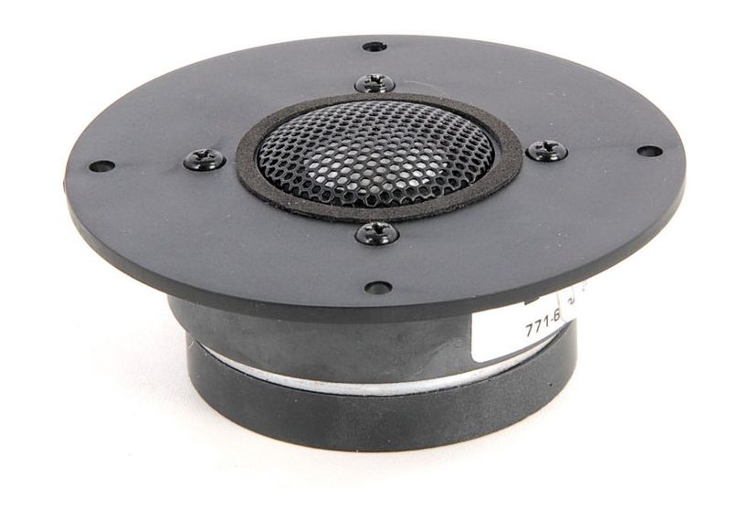

Mogę zrobić bardziej dokładne zdjęcia tego TAF29/w jak chcecie bez tej gumy, jego front to ok 6mm jak dobrze pamiętam... naprawdę ciekawy głośnik....
Uprzejmie proszę użytkownika ---- bum1234 ---- o nie komentowanie powyższego postu, a z głuchymi o wpływie i budowie kabli nie ma sensu dyskutować :)
Jeśli możesz, to wklej zdjęcie.
Ze zdjęcia na stronie w partexpress wynika że te głosniki seasa nie mają oddzielnego frontu i kopułki. Artykuł nazywa sie kopułką wymienną (naprawczą) a na zdjęciu jest kopułka z całym frontem - prawdopodobnie przyklejona od jego spodu. Więc wymiany frontów w tym przypadku nie będą mozliwe
Frontu nie wymienisz bo jest na stałe zintegrowany z całym układem grającym, ale można prosto to zrobić jeżeli wywalisz tą gumę masz spore pole manewru aby włożyć dotoczony WG. ze zdjęć to nic nie wynika, zrobię i przedstawię foty jak znajdę chwilę
W serii Excel kopułka jest oddzielna od frontu, metalowego zresztą, podczas gdy w Prestige kopułki są na trwale sklejone z frontem plastikowym.

No właśnie nie do końca. WG 148R jest pod płaski front. To znaczy że jego spód jest całkowicie płaski z otworem średnicy 38mm. Kopułka powinna sie w całości w ten otwór wpasować. Dlatego front głośnika powinien być płaski i cienki. każdy inny profil frontu powoduje juz utworzenie krótkiej tubki korygującej spl i dopiero na to przykładamy WG.

Jeśli front nie jest płaski tylko lekko wklęśnięty przy kopułce to można nakleić samoprzylepny pierścień z pianki z zamkniętymi porami.
http://www.thomann.de/thumb/bdbmagic/pics/bdb/199972/355904_800.jpg
To jesli chodzi o uszczelnienie szczeliny między frontem głośnika a spodem WG.
Mnie chodzi o inny efekt. Kiedy front głośnika tworzy już korektor wokół kopułki a na to jeszcze montujemy WG o innym profilu. Cos takiego w przekroju jak na rysunku poniżej
