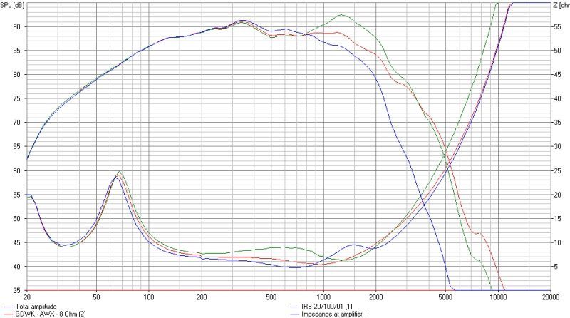

Posiadając głośniki Dexon IRB 20/100/01 i kopułkę STX AWX postanowiłem sprawdzić możliwość stworzenia dwudrożnego układu na tych głośnikach. Co prawda nie mam chęci budować takich kolumn, ale chciałem w ramach testu i doświadczeń sprawdzić czy taki układ ma rację bytu i jakie mogą być efekty. Nie robiłem niestety pomiarów, bo nie mam na tyle dobrego sprzętu pomiarowego, by miało to sens, więc opierałem się na symulacjach w Boxsimie.

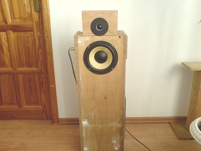

Dexon gra w ok.27 litrowej obudowie b-r strojonej na ok. 33Hz zaś AWXa przymocowałem na kawałku panela na górze obudowy testowej. Sam Dexon podłączony bezpośrednio bez filtra do wzmacniacza gra jak spod koca, średnie tony są mocno przytłumione, jedynie wyraźniej jest słyszalny skraj jego pasma gdzie są dość silne rezonanse. W brzmieniu Dexona są trzy zakresy, które są głównymi przyczynami problemów w zrobieniu zwrotnicy. Jest to w przypadku moich głośników zakres ok. 1,5kHz i ok.2,5 i 3,5kHz. Okolice 1,5kHz są bardzo faworyzowane przez Dexona i na dodatek w niezbyt przyjemny sposób, bo brzmienie tego zakresu jest dość zapiaszczone, szczególnie słychać to na wokalach, a więc przypuszczalnie jest tam sporo zniekształceń. Natomiast dwa sąsiadujące piki rezonansowe przy 2,5kHz i 3,5kHz są tyko wyraźnie głośniejsze. Moje wrażenia słuchowe potwierdzają to co można zobaczyć na pomiarach na czeskiej stronie:
Widać tam wyraźny wzrost 3 harmonicznej w zakresie ok.1 kHz i wzrost charakterystyki częstoliwościowej w kierunku wyższych tonów. Same piki rezonansowe chociaż mocno się wybijające generują tylko 2 harmoniczną stąd może w odsłuchu nie są takie nieprzyjemne.

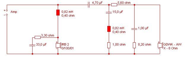

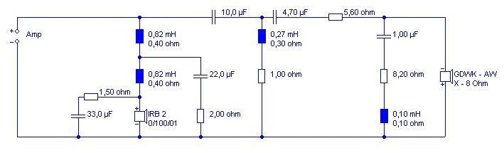

W przypadku kopułki AWX newralgicznym zakresem okazał się również zakres ok. 1,5 kHz, co stwierdziłem po pierwszych odsłuchach zwrotnicy z podziałem na ok. 1,9 kHz i filtrem 2 rzędzu dla AWX. Zakres ten jest bardzo mocno podbijany przez głośnik i daje bardzo mocno nieczyste i zapiaszczone brzmienie.
Wykres 1 - symulacje Dexona:
czarny - bez filtra
niebieski - filtr zwrotnicy niebieskiej
czerwony - filtr zwrotnicy czerwonej.
Zwrotnica czerwona jest dla mnie układem optymalnym pod względem brzmienia, mogę tego słuchać bez zbytniego dyskomfortu.

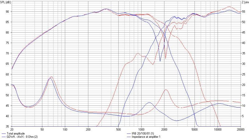

Wykres 2 - porównanie zwrotnic niebieskiej i czerwonej. Widać, że dopiero mocne stłumienie zakresu 1,5kHz w przypadku AWXa dało satysfakcjonujące rezultaty.
Wykres 3 - odwrócone fazy kopułek w zwrotnicach niebieskiej i czerwonej.

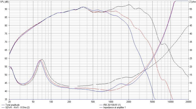

Wykres 4 - porównanie filtrów do IRB 20 z moich układów z filtrem (kolor zielony) użytym w konstrukcji Dexona ze strony:
Na podstawie moich doświadczeń i testów mogę stwierdzić, że można zrobić taki układ, ale trzeba się liczyć z wieloma kompromisami. Te głośniki, które ja zastosowałem pracują na granicy swoich możliwości, ale skoro Dexon zrobił taką konstrukcję na IRB/IRT, to znaczy, że można próbować tego Dexona stosować, jeśli ktoś zamierza robić jakąś tanią kostrukcję.
