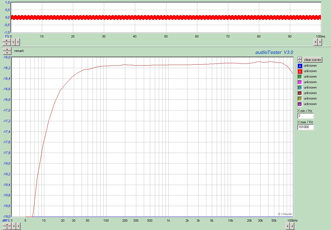

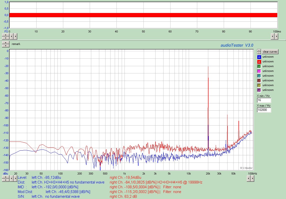

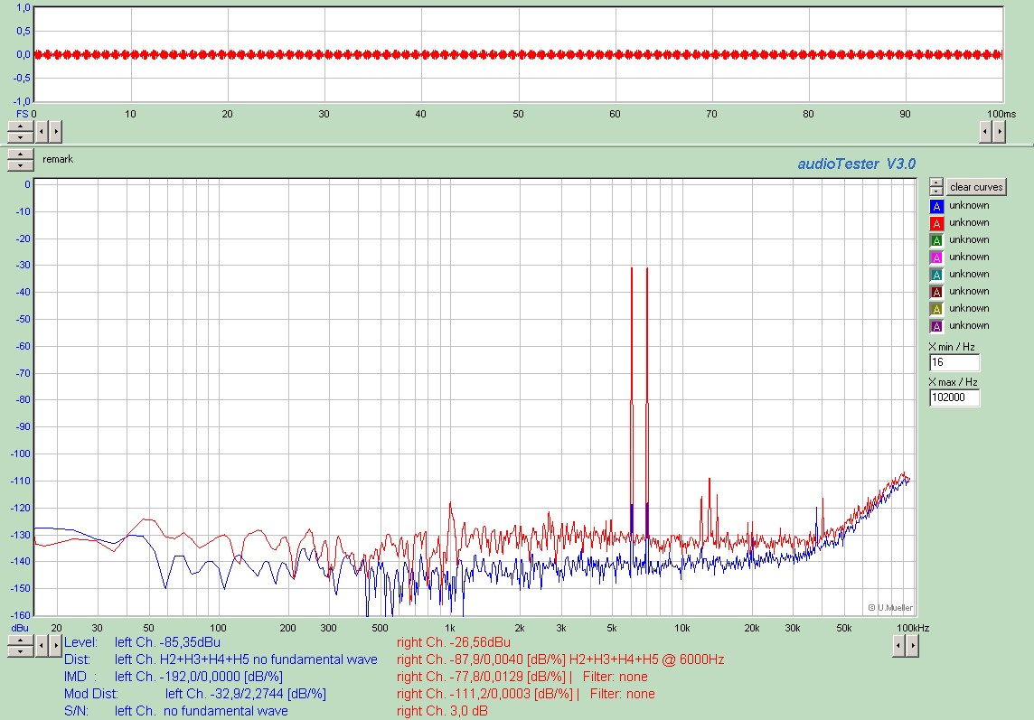

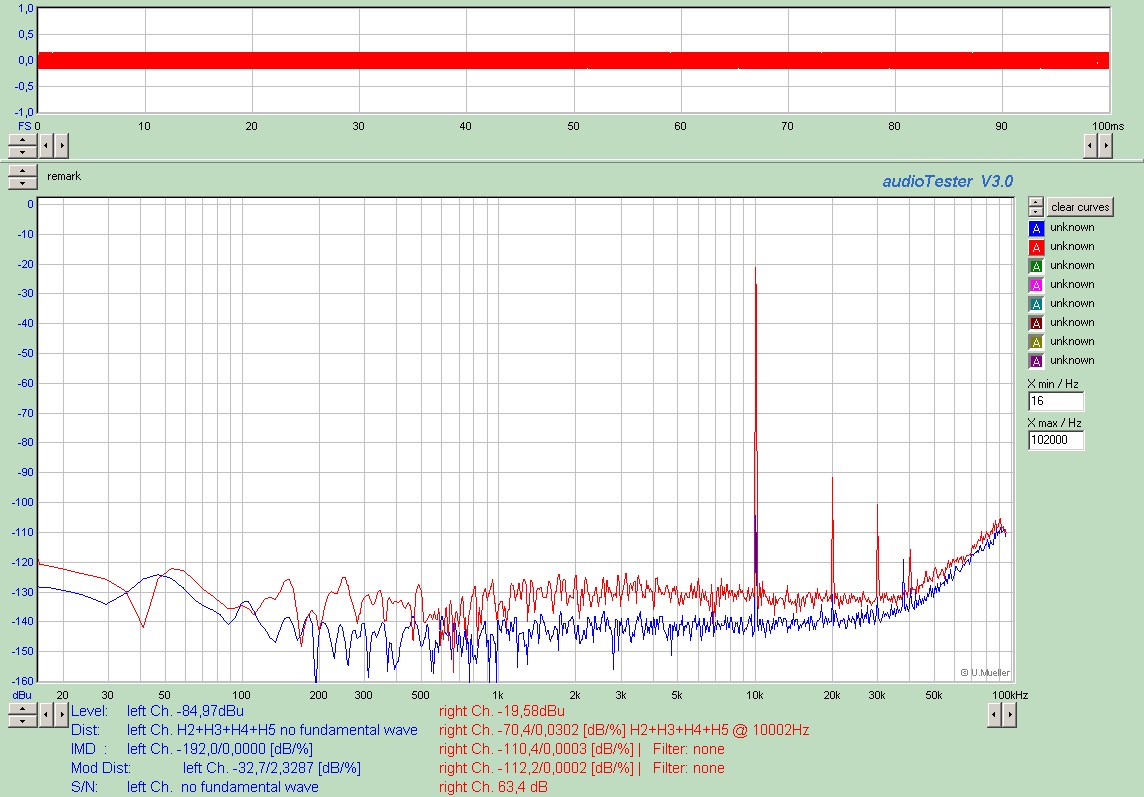

pierwsze pomiary
Obciążenie 1 k i 3 V na wyjściu (podobno)
i co jest -22 dBu ? sorry ale to nie trzyma skali, a w ogóle 3 V p-p a może RMS ?
i -33 dBu przy 1 V ?
Jeśli był jakiś tłumik o wykres powinien być (skala) prze kalibrowana
I teraz określ mi poziom zniekształceń ? w % na podstawie tego .....
Jak na razie myślałem że 0 dBu to 0,775 V ale widzę ze coś się wykrzywiła skala - lub wygła:)
No pomijam fakt ze 1 k omowe słuchawki to chyba troszkę dużo ?
Dobra a pasmo przenoszenia ? Prostokątem ? od kiedy ??
Owszem dobrze pokazać ale mierzyć ?
Więc wg mnie teraz to rysunki są ale wyniki pomiarów to już zagadka, zgaduj zgadula
% to sa procenty od czego byś nie wyszedł - tu możesz wyjść od 3V RMS i 1V RMS
Tłumik masz 20dB
na pewno jak zmniejszę wartość obciążenia THD będzie większe ( czy widziałeś wzmacniacz którego obciążając THD maleje )
Prostokąt prawdę Ci powie -
ten wzmacniacz tak jak jest przenosi spokojnie
20- 20kHz w 0dB to łatwo przeczytać z przebiegów
5Hz ( tu ze względu na kartę nie mogę dokładnie określić ) - 150kHz w -3dB
nie będę stawiał żadnego werdyktu - on należy do Was ja przedstawiam tylko pomiary pod przebiegami są cyferki i są to wartości bezwzględne w %.
