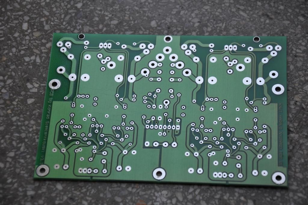

Słabo. Płytki wyszły 55zł, jak zapowiadałem. Koszt przesyłki powinien zamknąć się w 8zł. Porozsyłam dane do wpłaty i wyślę same PCB.

Postaramy się z @BB84 pchnąć sprawę do przodu. Aktualnie na liście jest 11 chętnych na PCB, a zamówiłem 14szt., więc jakby ktoś jeszcze chciał to może się dopisać.

Wszyscy zainteresowani otrzymali ode mnie PW z kwotą i danymi do przelewu (środki zbiera kolega homodelfinus).
