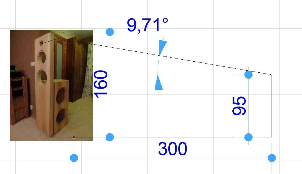

HQ pokazał obudowy projektu Lemura. Wysokotonówka na wysokości głowy żyrafy, średniotonowy dolny włazi w skrzynkę sekcji niskotonowej.
Wygląda na to, że są jeszcze za niskie. No ale przy pełnej wysokości bez drabiny nie podchodź. Ciekawa to koncepcja.
No właśnie tak się zastanawiam jak on ten głośnik tam wepchnie i jakoś tego nie widzę...

Jeżeli kolumna bez nóżek ( a nóżki podniosą kolumnę 3-5 cm) ma wysokość 160 cm, to środek kopułki wypada w okolicach 145 cm, co dla miejsca odsłuchowego 3m od kolumny, dla cżłowieka wygodnie rozwalonego w fotelu, gdzie ucho będzie na wysokości 90-95cm da odchylenie ok 10 stopni. Jak na obrazku.
Pewnie można zastosować dziesięć podkładek pod górne wkręty by nakierować wysokotonówkę, ale droga dźwięku do uszu słuchacza z wysokości 145 cm jest dłuższa od tej z wysokości słuchacza ( 95 cm) o ponad 4 cm.
Na solidnych nóżkach jakie prezentują nabywcy lemurowych kolumn to będzie bagatela 5 cm.
Te projekty sa naprawdę szalone, wcześniejszy miał wysokotonówkę na poziomie jajek słuchacza.
Eureka! Wiem co trzeba zrobić. Gwizdek w miejsce dolnej średniotonówki, średniotonowy na samą górę, nie będzie problemu, ze buda niskotonówek włazi w światło głośnika :)
Teraz zagra 3 razy lepiej. Kcem 5 tys za wywindowanie hi-endu na poziomy absolutu!
Odgrode zawsze można uciąć od dołu,celem koniecznego obniżenia, suba postawić obok odgrody jako oddzielny sobwoofer z głośnikami skierowanymi do przodu. Na to politurka czy lakier i jest coś pięknego,żeby tylko jeszcze grało.
