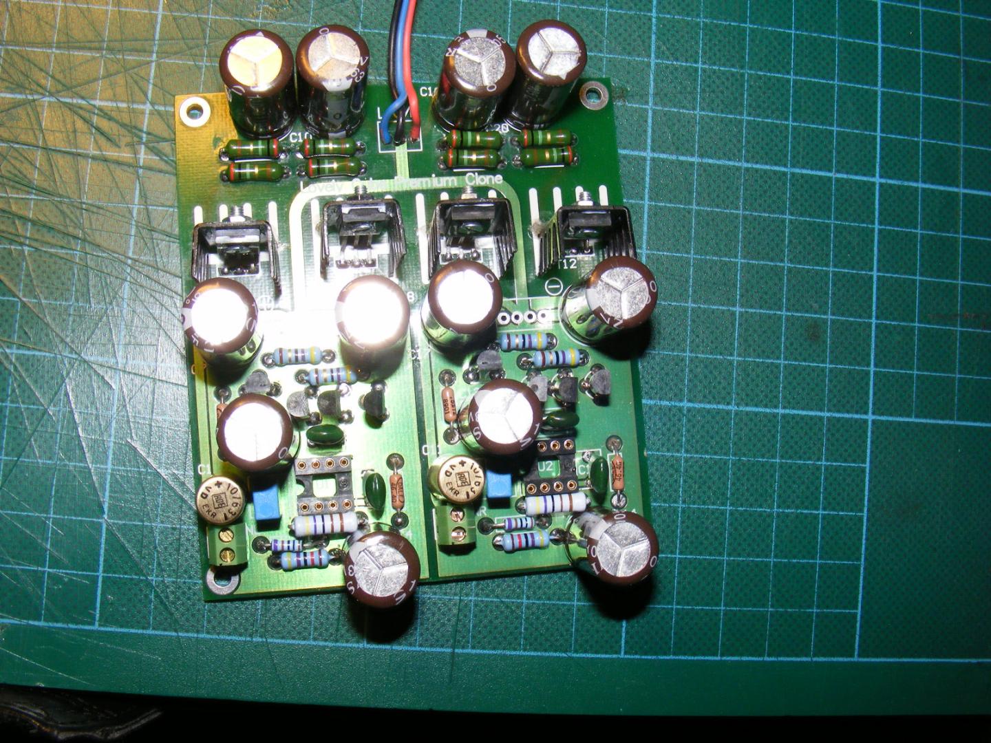

u mnie tez już jest , i to nawet w zawansowanym stanie ".
(Cześci wcześniej kupiłem)
Pozostały peryferia do podpięcia

Szybki jesteś:)
Nie za małe radiatory dałeś?
nie widze powodów do obaw
W oryginale radiatory leżą, żeby ciepło również rozchodziło się po wylewce masy na pcb, tu tego nie ma. W takim przypadku przydały by się trochę większe a przynajmniej takie jakie dał autor projektu.

Uruchomiłem dzisiaj wzmaczniacz. Na razie zasilanie na zasilaczu na LM 317/337. Gra dobrze, widac potencjal. Dzieki pkrecz za udany projekt.
<br /> Na razie zasilanie na zasilaczu na LM 317/337<br />
Jakie trafa i napięcie (15V-+ ?)
Jak z grzaniem BD?

A dało by radę porobić na schemacie lub rys.PCB jakieś punkty pomiarowe napięć dla weryfikacji montażu.Polutowane - ale cisza:(
Coś co może ułatwi ...
ricon, posprawdzaj wszystkie elementy ktore musza byc zamontowane w odpowiedniej pozycji (kondensatory, tranzystory). No i wszystkie przewody podlaczone do wzmacniacza. Wzmacniacz rusza od razu bez problemow.

Dzięki za sugestie . Montaż zdopingował do okulisty - jak się widzi 560 zamiast 550 ta takie efekty.Pytanie -ma się grzać ?. Ile mV ma być na wejsciu.Toleruje nawet 3,5V bez przesteru, ale odbija sie to na grzaniu.
Gra trochę "technicznie " choć dynamicznie . Ostudzić temperament spróbóje przez Op-ampy. Napewno odpada 134, dużo cieplej jest a 741 , 318. Inne w planach.

Z tych co miałem pod ręką , to im bardziej mniej "zaawansowany' tym cieplejsze brzmienie. 228 nie słuchałem ale może to optimum.

Testuję od 2 dni wzmacniacz zbudowany przez Ricona. Jest non stop włączony więc wygrzewanie ma się ku końcowi i przynosi wymierny efekt. Wzmacniacz na początku przy wysokich poziomach głośności grał w bardzo chropowaty sposób, teraz ten efekt zniknął. Idea odrębnego zasilania bardzo mi się podoba. Prosta konstrukcja interfejsów robi dobre wrażenie podczas użytkowania. Natomiast same obudowy wymagają jeszcze dopieszczenia (pomalowania, dobrania gałek id itp).
Brzmienie:
Ja testuję go na T70 oraz HD650. Nie wiem jaki op-amp teraz siedzi w środku ostatecznie. Ale ciężko mi powiedzieć żeby brzmienie było techniczne, o czym wcześniej pisał Ricon. Wydaje mi się być właśnie dość okrągłe. Detale jednak coraz bardziej się uwydatniają. Bas ma dobrą kontrolę i schodzi nisko. Ogólnie jak na nie markowy produkt to brzmienie jest zaskakująco dobre i ciężko teraz po 2 dniach wygrzewaniach przyczepić się do czegokolwiek. Jest spory zapas mocy. Do tej pory doszedłem do godz 12-1, i było już b.głośno. Jeśli chodzi o scenę to dla mnie jest nieco zbyt szeroka a za mało głęboka, ale może da się to dostroić przez inny op-amp. Może poprawi się po prostu z czasem. No i w tym konkretnym egzemplarzu potencjometr jest do wymiany. Ja namawiam Ricona na RK27..

Czego można się spodziewać po zamianie rezystora R2 z 1k, na duo równoległe 680R i 2,2k jak w oryginale .Ta zmodyfikowana para załączana n.p dip switch'ami do masy.
Zmieniasz nim wzmocnienie układu - wg schematu z 1 strony:
1. G= 4k7/1k+1
albo
2. G= 4k7/2k2+1
albo
3. G= 4k7/0,68+1
etc.
Wtedy z dipswitchem największe wzmocnienie będzie kiedy oba switche będą w pozycji ON:
G= 4k7/0,519+1

Nie wiedziałem że to ten parametr będzie do dobrania.
O ten GAIN chodziło w pytaniu.Thx Krzysztofie.
Pytanie tylko czy zostawić trzy równoległe o wartościach , ktore podaleś , czy zamienić 1k>680R I wtedy 2pozycjny lub 680R-1k-2,2k i dajęmy 3 poz.?
