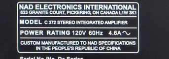

Nie tylko Twój NAD poszedł w kąt , moja 372 (NAD) tak dostała po dupie od Yaqina B100 , że po 2 tygodniach poszła do Żyda .
Chińczyk w każdym aspekcie brzmienia oraz dynamice , basie rozłożył Anglika na łopatki , (...)
A czy przypadkiem twój NAD także nie był chińczykiem?
