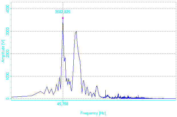

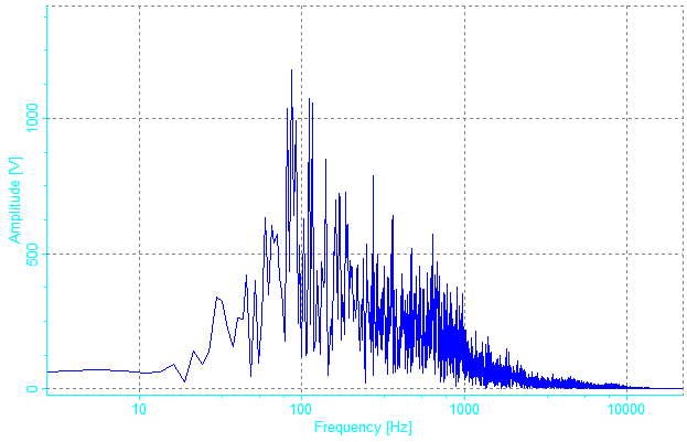

Teoretycznie newralgicznym punktem są spadki na niskiech częstotliwościach jednak w rzeczywistości jest to w przybliżeniu od 50 do 500 hz . Nie są to najniższe dzwieki .Druga sprawa to załączone zdjecie, miniaturka, na czerwono najniższy punkt - spadek impedancji na niskich częstotliwościach - jest to minimum, jednak nie określa w tym układzie oporności kolumny, dlaczego? Podana charakterystyka ukazuje minimum jednak tam jest rezonans, który bedzie tłumiony, widac, że szerokie spektrum częstotliwości i znaczny spadek znajduję się własnie na tonach średnich, tam powinna być zakreślony okrąg na czerwono i najniższy jego wartośc podany jako impedancja danego zestawu , te minimum na niskich dla wzmacniaczy nie bedzie tak problematyczne.
