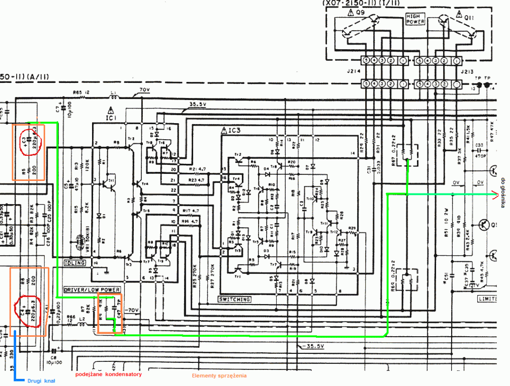

Jeżeli szumi bez względu na ustawienie potencjometru głośności to oznacza że szumi stopień mocy, w tak leciwym sprzęcie kondensatory elektrolityczne znajdujące się w około scalonych końcówek dawno mogły wyschnąć i stracić parametry. dotyczy to w szczególności tych przy sprzężeniu zwrotnym. Niestety nie udało się mi otworzyć schematu na kompie z którego piszę więc nie wskaże konkretnych podejrzanych. Może jak wrócę do domu coś jeszcze skrobnę.
W czerwonym kółku podejrzane kondensatory. Są jeszcze na wyjściu przy sprzężeniu słuchawek ale tamtych pewien nie jestem. C67 i C68 2.2uF/50
Jeszcze 1 obrazek.
Jeszcze 1 obrazek.
