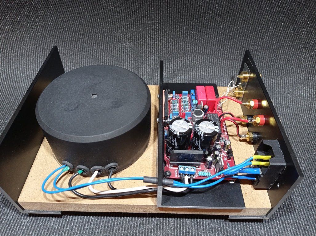

Płytka na kawałku deski za 1500 EUR ! :-0

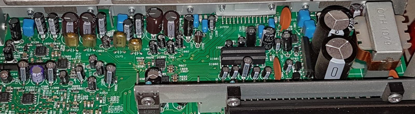

We wzmacniaczach z pierwszych Saabów 9-5 znajdziemy 2 kostki TA8225H i jedną TA8221AH.
Ponadto TDA7384 i garść filtrów aktywnych. TA8225H zasila subwoofery, pozostałe dwie kostki resztę kanałów.
Te wzmacniacze trafiają się za cenę paczki papierosów(ostatnio jeden kupiłem za 10zł, wysyłka wyszła więcej niż zakup)

Ostatnio na pszoku ktoś zostawił kenwooda chyba 4020, w środku zjarany stopień mocy - trafo spoko, obudowa spoko i 4 wisienki na torcie czyli 2sk170 dobrane z pre phono 😉 no jak sobie pomyślę ile głupich jfetow leci do huty to faktycznie się kraje.
Ja miałem złożonego Dylka na tanich częściach, co nie co o brzmieniu mogę napisać, zaznaczając, że to moja subiektywna ocena, która jest mocno spaczona moim gustem muzycznym i wymaganiami co do dźwięku.
Dylek z częściami jak w opisie: kondensatory Nichicon seria KA, w zasilaniu NIchicon FW 4700uF zbocznikowany małym MKT BC Components 100nF, rezystory Dale RN55, na wejściu MIflex MKP13 4,7uF, oraz te osiowe niebieskie Philipsy MKP 1nF., zasilacz impulsowy MeanWell.
powiem tak,  tragedii nie było. Całościowo granie bardzo dobre, spójne w całym paśmie, stereofonia naprawdę bardzo dobrej próby,  Jedyne zastrzeżenia jakie mam, to, że barwa instrumentów akustycznych była nieco "plastikowa", brakowało nieco wypełnienia, np dęciaki brzmiały właśnie trochę bez tego blasku blach.... Ale do muzyki popularnej, ze zwykłymi głośnikami, czemu nie. (u mnie grały wysokoefektywne, szerokopasmowe Visaton B200 w obudowie OZ, BR i open baffle)
Całościowo oceniam wzmacniacz na niezwykle udany. Główna zaletą jest spory zakres dynamkii, jak na takiego malucha. Miałem pomysł, aby wrzucić go do jednej obudowy z RPi i zrobić kombajn do strumieniowania. Z takim brzmieniem i funkcjonalnością całości mógłbym żyć w jakimś budżetowym systemie.  Do głównego systemu jednak trochę brakuje.
Miałem u siebie także Tripatha Ta2020, LM-a 3875 i ten ostatni jednak naturalnością barw i wypełnieniem, dźwięcznością instrumentów był bez konkurencją.
