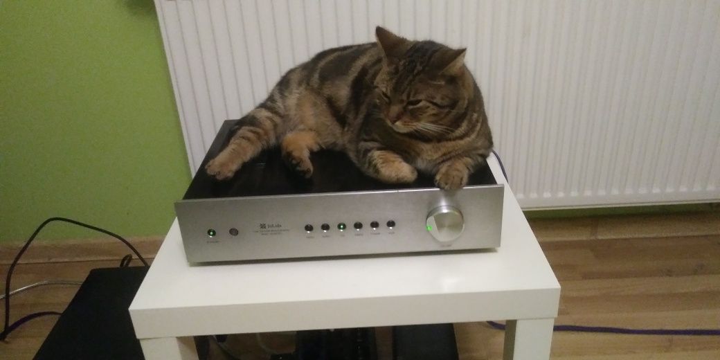

Fajny kotek. Jeżeli ten jest mały... to ten drugi musi być olbrzymi :)
