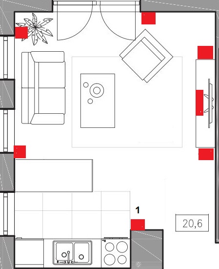

W niedługim czasie będę wykończał mieszkanie i teraz już chciałbym wybrać zestaw audio.
Po przeanalizowaniu moich potrzeb, preferencji, plusów i minusów zdecydowałem się na zestaw stereo, chociaż KD walczyło dzielnie to przegralo te walke, poniewaz im wiecej czytalem, podjalem decyzje, ze najpierw zainwestuje w stereo, a moze pozniej w KD wlasnie, bo przeciez na KD tej samej klasy co stereo trzeba wydac 3 razy wiecej. Jednak jak to mówią tylko krowa nie zmienia poglądów, wiec kable pod 7.1 położę.
Po pierwsze poniżej rzut salonu i mniej więcej fotka jak będzie wyglądał po wykończeniu, powierzchnia to 20,6 m2.

Dobrze robisz, że kładziesz kable pod 7.1, a na razie budujesz stereo.
Jeśli możesz weź pod uwagę fakt, by wysunąć odpowiednio kolumny do przodu i zapewnić im równą odległość od ścian bocznych - w przeciwnym razie będziesz miał problemy ze stereofonią i sceną.

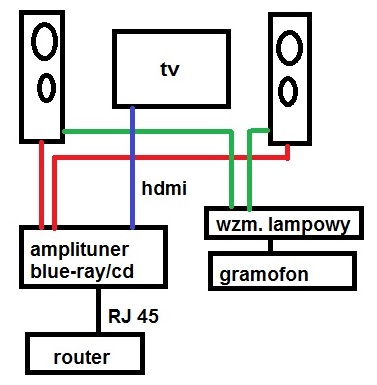

Mam jeszcze pytanie dotyczace wlasnie podlaczenia tego wszsystkiego.
Czy moge zrobic tak, ze na kolumny pojdzie sygnal z 2 zrodel, jak na rysunku czyki
1. zrodlo ->amplituner -> kolumny
2. gramofon ->wz,. lampowy -> kolumny
Przekombinowujesz trochę, jeżeli chcesz uniknąć uszkodzenia wzmacniacza i amplitunera to daj sygnał z amplitunera pod lampę i niech to wszystko gra przez tego lampowca.

Wydaje się to dobrym rozwiązaniem, ale z gramofonu jednak nie tak często będę korzystał i często słucham muzyki dosyć krótko, a lampy jednak muszą się nagrzać.
Chyba będę jednak musiał po prostu odłączyć gramofon i lampe na stałe, a tylko w razie potrzeby to podłączać.
Możesz tak zrobić, ale potrzebujesz przed kolumny zrobić/kupić przełącznik trójpozycyjny na każdy kanał. Sam tak mam (KD plus Stereo do jednych kolumn) i działa, ale bez tego absolutnie nie podłączaj tak sprzętu, bo popalisz wzmacniacze.
Jak będziesz miał ten przełącznik (poszukaj na forum było o tym wraz ze schematami jak to polutować lub gdzie kupić) to będziesz mógł mieć spięte wszystko na stałe, a do odsłuchu przełączać tylko dwa hebelki.
Przynudzę solidnie. Zakładając że tylko 1 lub 2 są włączone to zdecydowanie przekombinowane jest. Możliwość uszkodzenia urządzeń ogromna. Odradzam takie rozwiązanie. Jeśli już to z przełącznikiem kolumn (raz jedno, raz drugie). Dla mnie to niekoszerne jest, ale tak opcja przejdzie. To tyle a'propos ww. pomysłu.

kładanie kabli pod 7.1 w takim układzie mija się z celem, choćby dlatego, że nie będą to kabelki wysokiego lotu i przy wzroście wymagań będą jedynie zalegały w ścianach.
Co do układania kabli w ścianach to dla mnie oczywiste jest, że kable układa się w rurkach plastikowych (peszel) i w każdej chwili można je wymienić, dodać nowy, etc.
U mnie stosuję to z powodzeniem, tzn. jest to w drugim systemie, przy którym nie kłade takiego nacisku na bezkompromisową jakość, a szukam kompromisu między użytkowością i jakością - nawet jeśli przy stereo straciłem trochę jakości (degradacji nie słyszę, ale no nawet gdyby) to zyskałem możliwość oglądania TV i słuchania przez 'duże' kolumny stereo - tutaj przyrost jakości jest b. znaczny w stosunku do wcześniejszego systemu KD, gdzie miałem jako 'fronty' małe pierdziawki. Dlatego myślę, że mimo iż jak napisałeś nie do końca audiofilsko 'koszerne' to jednak jest to dobre rozwiązanie.
