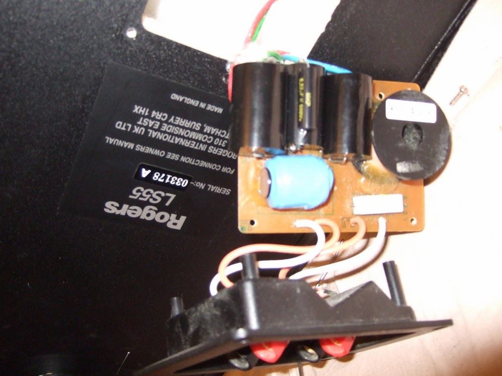

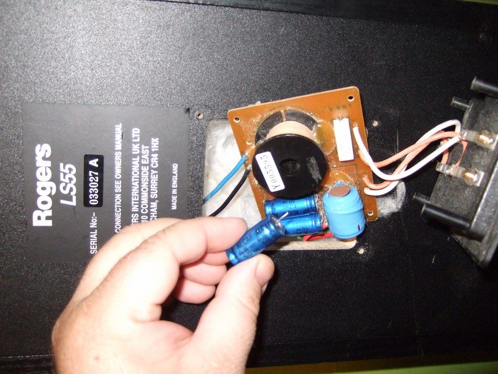

Kolejny szybki projekt, za który w koncu się zabralem. Wyjalem Alcapy ze zwrotnic, zastapilem MKP, które pomierzylem i ustawilem im dosc dokladne pojemnosci. Te MKP maja to do siebie i jest to dla mnie zaleta że zawsze są zbyt małe lub równe w stosunku do tego co napisane. Pozwala to dokupić mniejszych i dostroic. Potrzebowałem 4.7 6.8 i 8 mikro. Z braku 8 mikro kupilem 8.2.
4,7 miały po 4,5; 6,8 miał jeden 6,8 a drugi 6,6, a te 8,2 mialy równo po 8 :)
Razem z kondensatorami wymieniłem Vify d19 na kolejne bo jeden miałem spalony, Vify przed zalozeniem rozebralem i naladowałem ferrofluidu w szczeliny po okolo 0,1ml. Nie miały te co kupiłem akurat, a przyda im się uspokojenie i moc Uszkodzoną vifę wyślę razem z ta dobrą do przewinięcia.
Zmiana w jakości dzwięku jest druzgocąca i to pomimo że Alcapy króre wyjałęm mają swoje pojemności bo je pomierzyłem i w kilku przypadkach były za duże 10%. Glosniki są mniej piskliwe, dużo gładsze w graniu, i w końcu znikło takie dziwne "coś" - nazwę to szorstkim nieokreslonym nalotem, który zawsze działał mi na nerwy. Nie ma, jest aksamit. Stały się troche podobne średnicą do Kefa Carlton 3 znajomego, kto słyszał ten wie co mam na mysli, z tym że Kefy mają bas, a Rogersy dziure ponizej 1,5 khz
