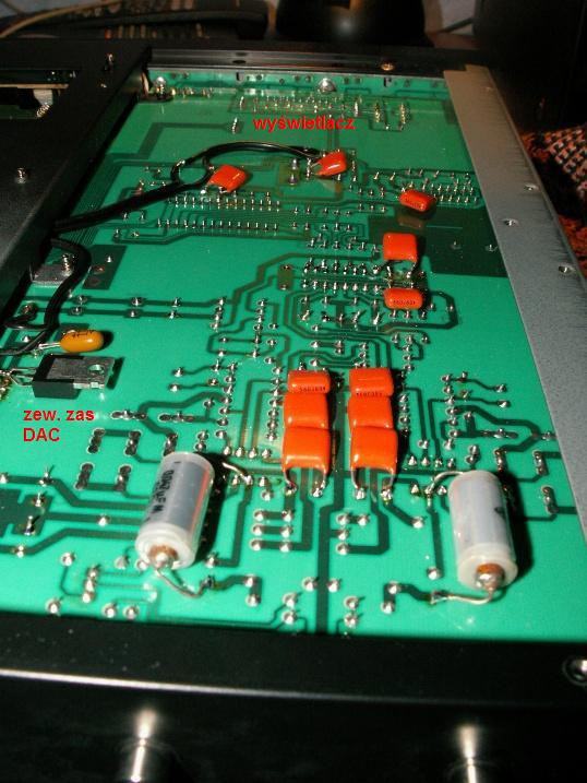

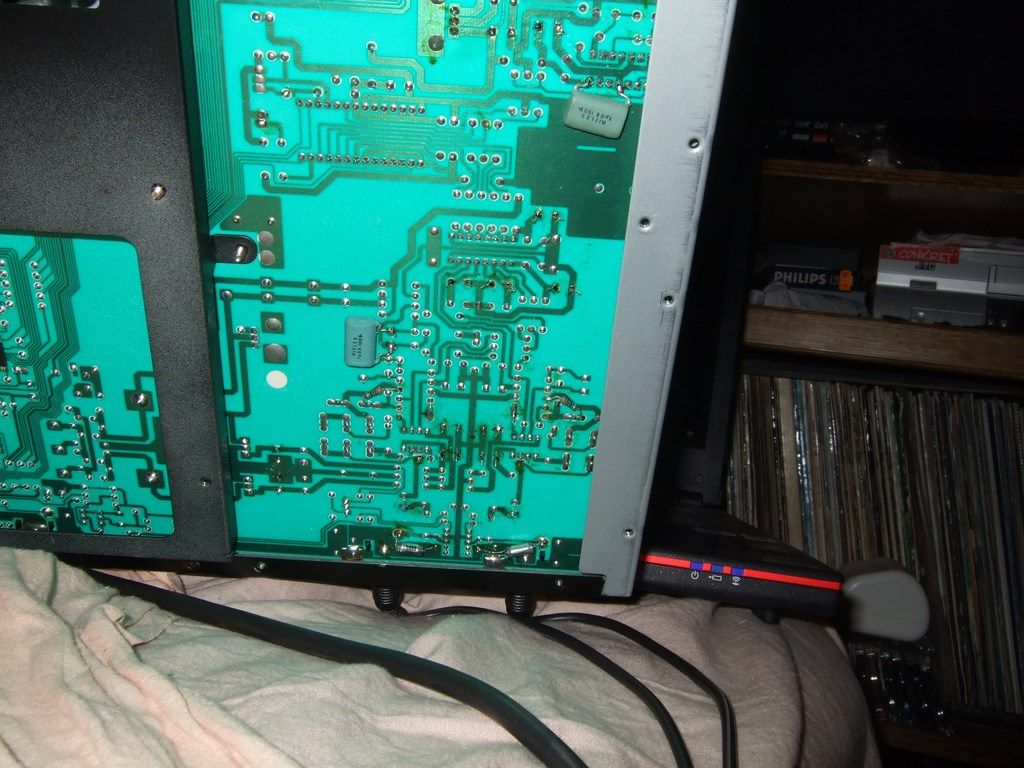

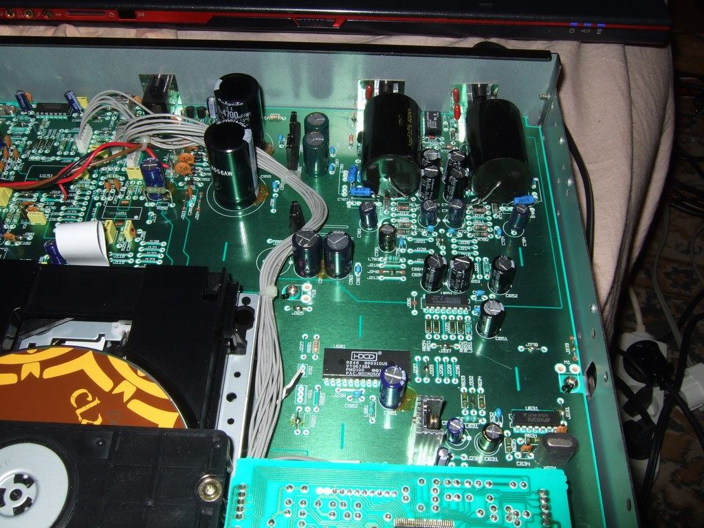

zdjecia.
finalny ksztalt moda, teraz czekam na pcm69ap-K. Nic tu wiecej nie wymysle... na zdjeciu nie ma jeszcze polimerowcow sa tam gdzie zielone mkt i tych low esr elektrolitow. Roznica minimalna na korzysc polimerowcow. Mkt poszly jako bypassy na chinczyki bo ciut za bardzo mulily. Teraz mam granie całkiem neutralne, nie mozna sie do niczego przyczepic, oprocz wlasciwosci samego pcm-a.
