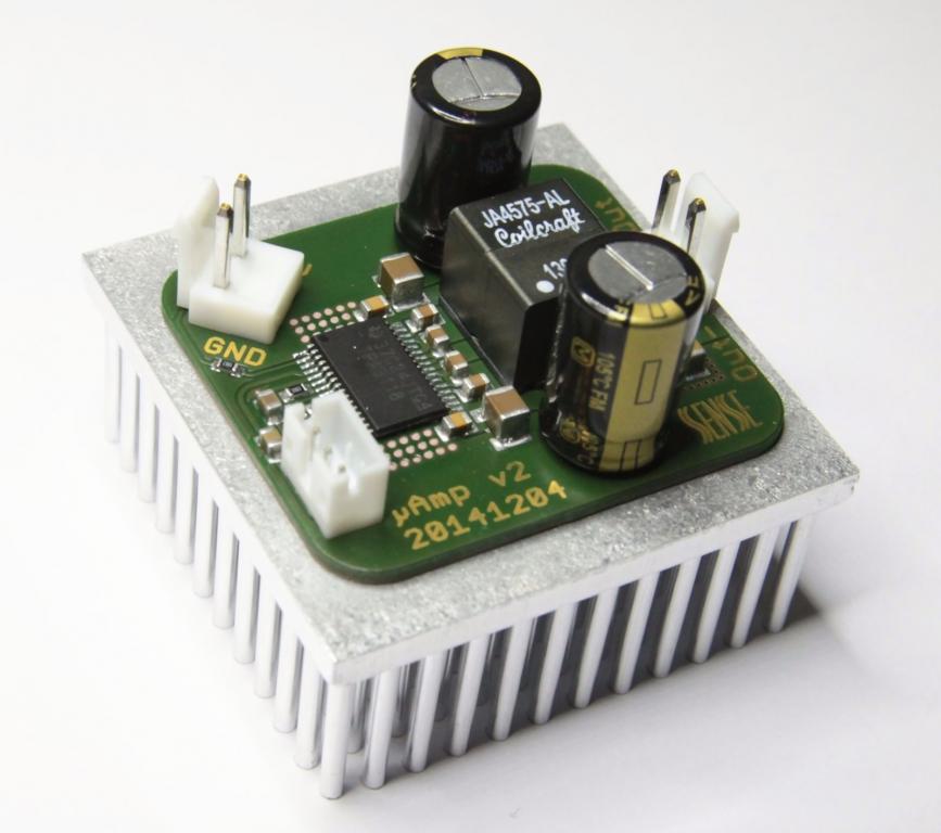

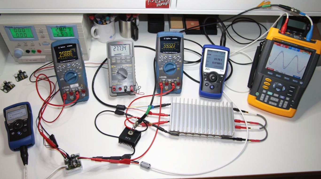

Czesc, o widze fajny i swiezy temat na forum :) polecam wszystkim te kostki - dla mnie prawdziwa rewelacja te temacie prostych i tanich scalonych wzmakow audio w klasie D - od lat czegos takiego nie bylo :) TPA3118D2 i TPA3116D2 to tak naprawde te same kostki, tylko jedna ma pada odprowadzajacego cieplo w gore do radiatora a druga w dol do przylutowania do PCB. Podawana moc jest inna bo TI zaklada ze TPA3116D2 bedzie w stanie odprowadzic wiecej ciepla niz TPA3118D2. Jezeli jednak sie oba tak samo dobrze bedzie chlodzic to z obu bedzie sie dalo wyciagnac dokladnie to samo :) Kostki graja swietnie, maja wysoka sprawnosc i co naprawde powala super niskie szumy - ten wzmak praie nie szumi :) Poskladalem sobie takie male moduliki jak na obrakach ponizej, przylepilem do radiatorka i pomeczylem - efekt przeszedl moje oczekiwania :)
Zasilam z byle jakiego impulsowego zasilacza 24V - szmy na poziomie 48µV RMS A-wazone i naprawde niewiem co robie zle bo to duzo lepiej niz podaje TI :) Z zasilaniem 28V wyciagam ponad 60W RMS! 46Vp-p amlitudy na 4R! i to wszystko ponizej 1% THD+N :) sprawnosc pomierzona na pozimie 87% A calosc tak prosta, ze w przedszkolu mozna by skladac i uruchamiac :) Plytka w EAGLE, jak by ktos chcial sie pobawic to chetnie udostepnie.
