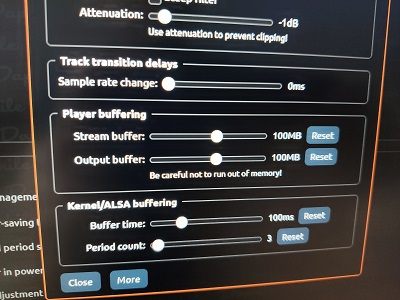

Dość dziwnie się to zachowuje... U mnie był problem taki, że gdy pauzowałem to utwór albo grał od początku albo odtwarzany był kolejny z listy ( po ponownym naciśnięciu play ).
Pomogło zwiększenie buforów pamięci w ustawieniach. Może i u Ciebie pomoże ...
trafilem na taki temat z identycznym problemem, ale nie widze tam zadnego rozwiazania. U mnie niezaleznie, czy utwor gra 5 czy 35 sekund po spauzowaniu dochodzi do skoku. Z dwoma przydzielonymi rdzenami i 2GB pamieci calosc zuzywa ulamek zasobow.
https://www.audiostereo.pl/topic/116643-daphile/page/134/#findComment-5747248
Tak, ale mnie chodzi o buforowanie utworów. Tak by zostały "zassane" do terminala a nie przesyłane na bieżąco z małym naddatkiem.
Ale jak używam Tidala i mam Daphile na terminalu a nie na malince.
Prawda, sprawdzilem, niestety bez zmian. Zauwazylem ciekawa zaleznosc: czas o jaki przewija sie utwor przy pauzie to trzydziestokrotnosc tego, ile gral. 1 sec = 30 sec przewiniecia, 2 sec = 60 sec, 3 sec = 90 sec itd. 🧐
