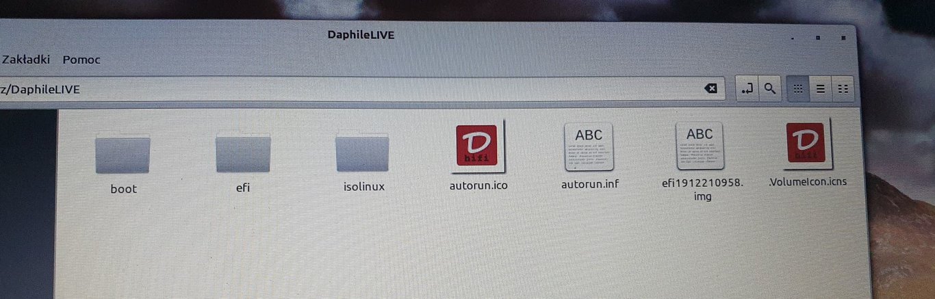

Przed chwilą wgrałem najnowsze Daphile na pen 2GB przy pomocy programu balenaEtcher i zawartość pena nie jest widziana przez Win10.
AOMEI Partition Assistant pokazuje pendrive jako obszar nieprzydzielony.

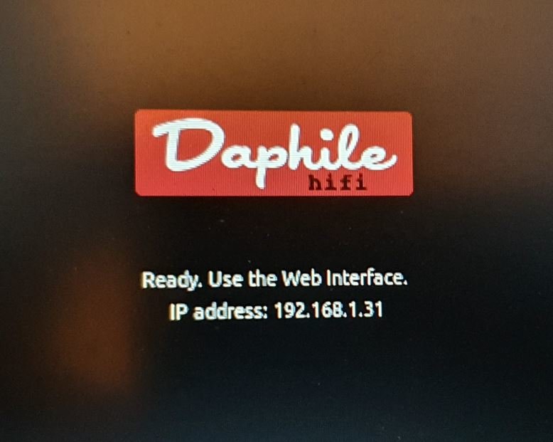

Uruchomione Daphile z przygotowanego pendrive.
Zawartość pendrive widoczna w systemie Linux Mint 19.3

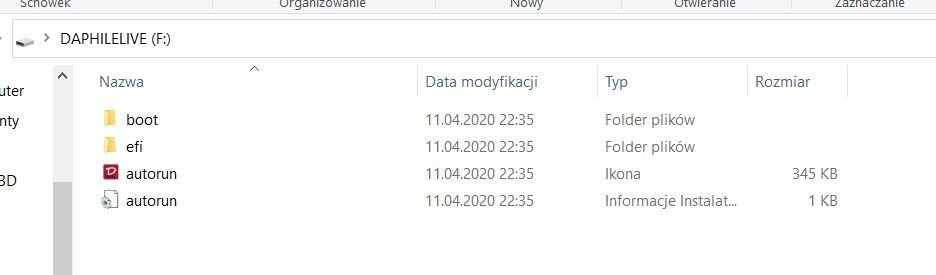

A to jak ja pod w10 kopiowałem pliki z pendrive instalacyjnego Daphile?

Pokaż zrzut ekranu z Windows, który wyświetlił zawartość partycji utworzonej na pendrive po wgraniu na niego Daphile. Jakiego programu używasz do wgrania obrazu Daphile na pendrive?
Rufus.
Tak na mój gust, jeśli wybierzesz system plików znany Win10 (Fat32, ntfs), to Win10 odczyta, niezależnie co tam zapiszesz.
Jutro. Jak mi się przypomnisz, to to zrobię. Bo ogólnie zajęty jestem.

Rufus, z takimi ustawieniami
tworzy pendrive z systemem plików FAT32, który jest czytany przez Windows
balenaEtcher formatuje nośnik domyślnie zgodnie z systemem, który jest w obrazie ISO. Czyli w przypadku Daphile/Linux, jest to format ext. Niezrozumiały dla Windows.
