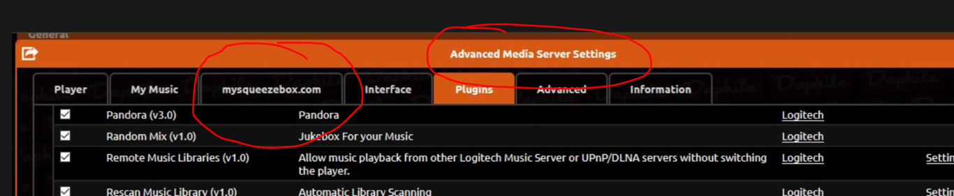

Byłeś tutaj
Advanced media server settings - mysquezeebox?
Zaloguj się, aby zobaczyć treść (możliwe logowanie za pomocą ) Edytowane przez Kapstan_Biasu
4 minuty temu, Kapstan_Biasu napisał:
Byłeś tutaj
Tak, byłem
Tak, zalogowany

mysquezeebox jest potrzebne po to, abyś przy pomocy tej strony internetowej, mógł sobie instalować aplikacje, które później znajdą się w Daphile.
Np. Spotify i inne.
I nie myl Squezeera z mysquezeebox.

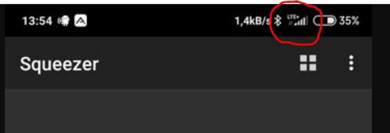

6 minut temu, bumbum napisał:
No i w takim stanie, to nigdy się nie połączysz przez Squezeebox z Daphile.
Zwróciłeś uwagę na to?
A musi być tak
Twój telefon jest podłączony do internetu przez sieć komórkową, a nie jest połączony, przez WiFi, z Twoją siecią lokalną, w której pracuje Daphile.
Ergo, Squezeer nigdy nie znajdzie adresu IP przydzielonego Daphile w Twojej sieci lokalnej.

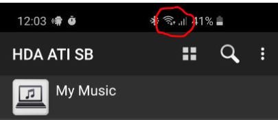

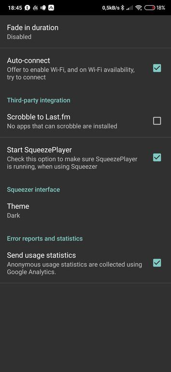

zdjęcie poglądowe. Daphile leży już w szafie a wifi wyłaczyłem. ale uwierz mi ze było właczone.
Az taki ciemny nie jestem by nie właczyc wifi. Pisałem przecież wyzej ze oba są w tej samej sieci.
Zaloguj się, aby zobaczyć treść (możliwe logowanie za pomocą ) Edytowane przez bumbum

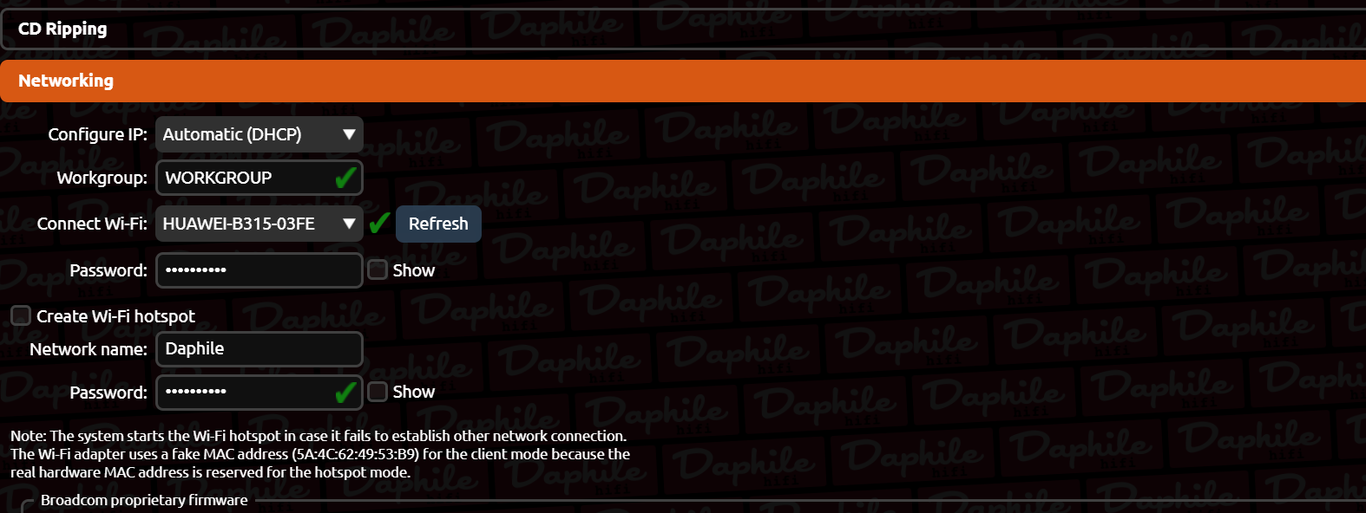

No to w jakim celu pokazujesz coś, co jak się okazało, ma taką wartość dla pomagających, jak kuweta kociego łajna?
Czy skorzystałeś w Squezeer z opcji ręcznego wprowadzenia adresu IP przydzielonego Daphile?
Squezeer ma czasem problemy z automatycznym odnalezieniem Daphile.
Te same sieci.

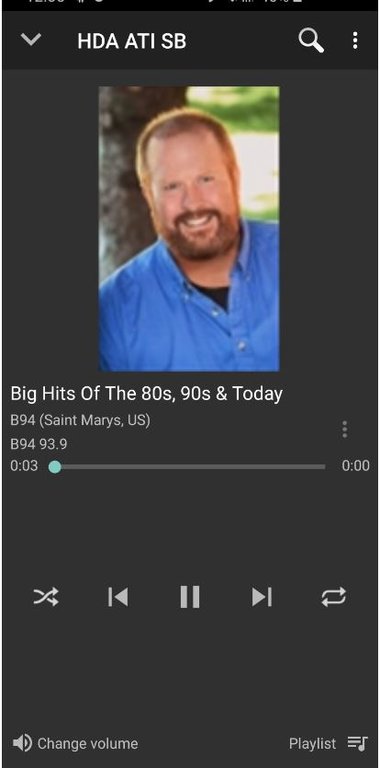

Squeezer połączył się z D. Może nie miał podłączonego DAC? Przecież w D. tyle playerów, ile kart dźwiękowych/DAC.
Nie zapomnij, że to D. xainstalowany dla zupełnie innego kompa, więc może być cyrk.

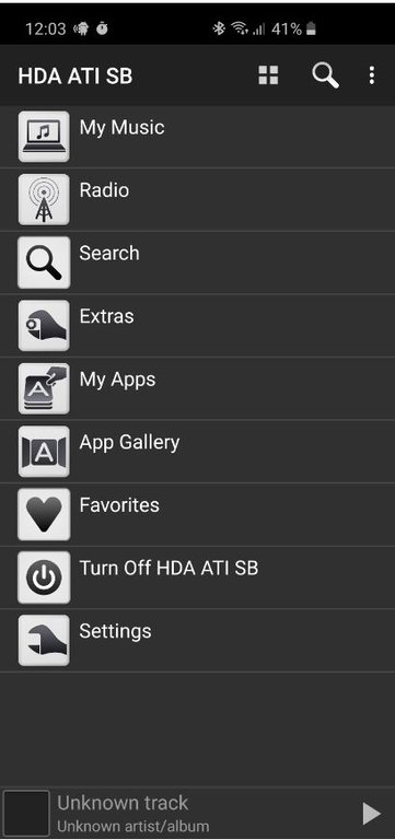

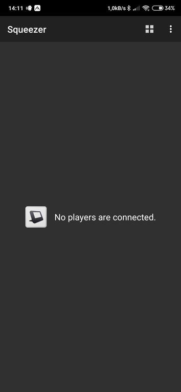

Chwila.
Czy taki ekran
oznacza, że Squezeer się połączył z Daphile?
7 minut temu, Kapstan_Biasu napisał:
Chwila.
Czy taki ekran
Tak... mi się wydaje. Ale D nie odpalił żadnego playera, bo nie ma podłączonej żadnej karty dźwiękowej (dac).
Obstawiam ze tutaj tez może byc problem "Aby zmienić nazwę tego urządzenia Squeezebox, połącz je z witryną" Jak mam połaczyc go z witryną? Jestem zalogowany na smartphonie. Tam nie ma innych ustawien. jest tylko Disconnect i setting.
2 minuty temu, szymon1977 napisał:
Tak... mi się wydaje. Ale D nie odpalił żadnego playera, bo nie mo podłączonej żadnej karty dźwiękowej (dac).
Dziwne bardzo by to było no ale spróbuje.  Jeszcze raz dzięki, życzę miłego weekendu. Będę próbował po niedzieli z tym DAC-iem
