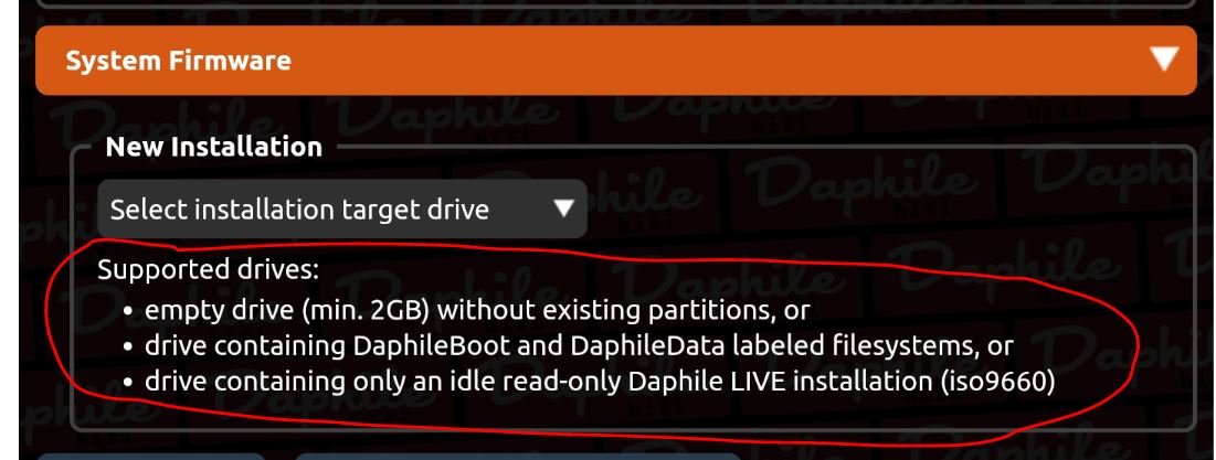

No OK. A byłeś tu
4 minuty temu, Kapstan_Biasu napisał:
No OK. A byłeś tu
No jasne. Dyski widoczne ale wyszarzone , nie można wybrać. Są tylko widoczne.
Spróbuje może surowy dysk, bez formatowania. Sam już nie wiem.
A formatowałeś na pusto, czy z DOS-em?

Sorki. siedzę praktycznie non stop od wczoraj z konfiguracją więc nie doczytałem. Dysk musiał byc surowy. Teraz się instaluje bez problemu.
