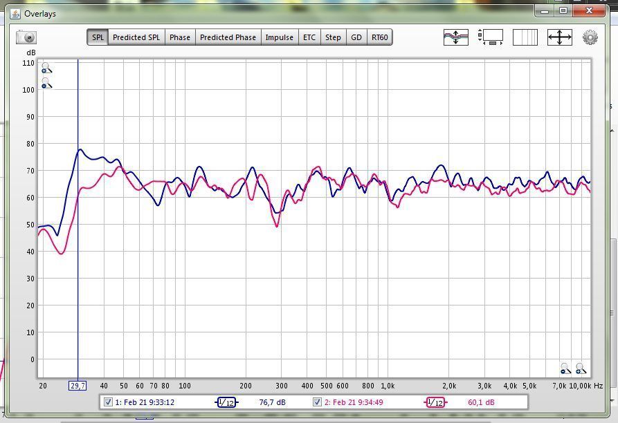

Żeby mniej więcej uświadomić co potrafi przyzwoita osiemnastka (18w8645) która zresztą nie jest wcale najlepsza jeżeli chodzi o zejście basu wklejam pomiar który zrobiłem przed chwilą i wklejam zdjęcie ustawienia kolumn. Pomiar to sygnał przepuszczony przez Audyssey po pomiarach w sześciu punktach. Przy pomiarze tylko w jednym punkcie charakterystyka byłaby płaska jak stół.
Przy wyłączonym Audysseyu bas jest mocno podbity. Wynika z ustawienia kolumn i miejsca odsłuchowego. Oczywiście są głośniki 6,5 cala które mają jeszcze niższe zejście n.p. Revelator. Chciałbym zauważyć że lewy głośnik ma o wiele bardziej podbity bas i to o ponad dziesięć dB i że wypadkowa charakterystyka w zakresie basu prawego i lewego głośnika jest całkowicie płaska aż do 30 Hz a -6dB ma poniżej 30 Hz.
Dodam jeszcze że nawet przy bardzo głośnym graniu (tylko gdy żony nie ma w domu) głośnik nie przekracza swoich możliwości. Wynika to z napędu SD który powoduje liniowość głośnika w całym zakresie wychyleń mechanicznych. Nie ważne jak głośno zawsze brzmi przejrzyście bez żadnych zniekształceń basu. Ludzie zawsze myślą że subwoofer na którym stoi prawy głośnik jest włączony. Nie jest włączony i służy jedynie jako podstawka. Poduszki pod lewym głośnikiem służą jedynie do tego żeby mi dziecko nie wchodziło za telewizor.
Oczywiście jak bym ustawił mikrofon na środku pokoju a nie tam gdzie siedzę przy oglądaniu telewizji to basu by nie było w ogóle. Ale po wyłączeniu Audysseya by się pojawił.
..................................... wiec iluzja jest.
Teraz, całe to audio opiera się na iluzji, a nie na rzetelnych pomiarach ;))
