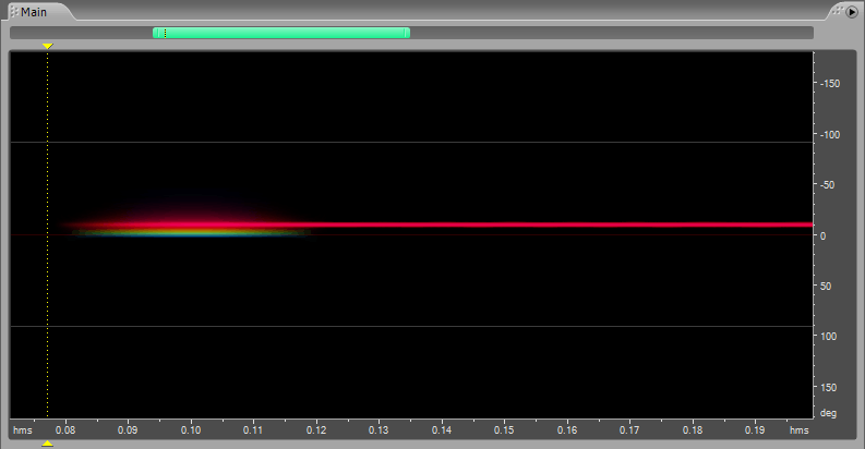

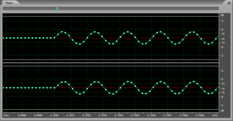

W załączeniu plik flac z impulsem 5kHz przesuniętym między kanałami stereo o 6uS, można sobie przeanalizować:
6us przy 5kHz to jest 10.8 stopnia róznicy fazowej, Audition to pokazuje:
Ta dyskusja przypomina rozprawę o kolorach w świecie monochromatycznym ;)
PS. Dla ścisłości, powyżej to nie jest impuls, ale zwykły sinus.
To spróbuj wyrazić swoje opinie w terminach technicznych. Wygeneruj próbkę dźwięu, narysuj przebieg, zrób cokolwiek, o czym można by racjonalnie dyskutować. Być może masz prostą receptę na udowodnienie, że ultradźwięki sa potrzebne do wiernej reprodukcji dźwięku.
PS. sinus, to jest funkcja w dziedzinie +- nieskończoność. To co zrobiłem to jest sinus z obwiednią w postaci prostokątnego impulsu. Obwiednia też jest przesunięta o 6uS.
