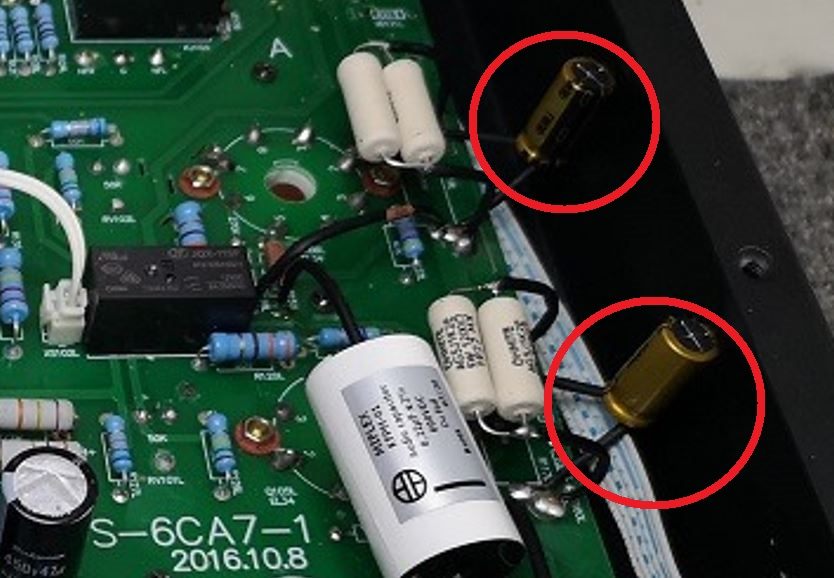

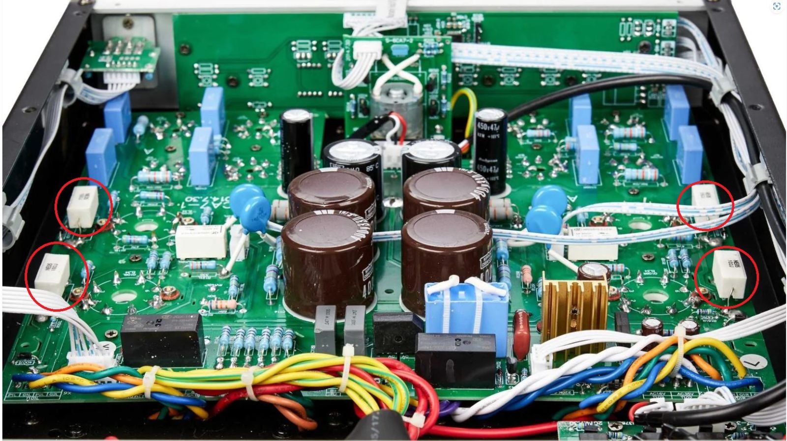

Rozumiem, że chodzi o te rezystory zaznaczone na zdjęciu? Na fotorelacjach z modyfikacji widzę, że równolegle z rezystorami wstawia Pan kondensatory elektrolityczne, jaka jest ich wartość? i cel? (jeżeli to nie tajemnica oczywiście).
Zdjęcie nr. 2 zapożyczone z
Zaloguj się, aby zobaczyć treść (możliwe logowanie za pomocą ) Jeżeli naruszam prawa autorskie to naturalnie usunę.
Nie, nie o te chodzi. Zdjęcia przedstawiają modyfikację z autobiasem. Jeśli jesteś nie pewny to podeślij go na modyfikację 🙂

Poprawie uległy wokale i góra. Trudno mi to opisać ale wszystko stało się takie "czystsze".
Chciałem tą górę i środek u mnie trochę ujarzmić, nie dokonało się, jednak jakość zdecydowanie się poprawiła. Nie wiem jak to jest z tym wygrzewaniem ale faktycznie było tak, że na początku prawie nie dało się słuchać, być może to silna sugestia bo gdzie człowiek się nie obróci to piszą "musi się wygrzać" choć z technicznego pojęcia to co tam się ma "wygrzewać"... Ja wymieniłem na 0,47uF spodziewając się lepszego, jak to napisałeś "zejścia", to nie ma znaczenia, 0,22uF jest wystarczające a wzmacniacz przenosił bez problemu kilka Hz.

Jak pisałem pomogę 🙂 Zawsze najpierw piszę o sprawach ważniejszych niż modyfikacja - Twoje bezpieczeństwo i życie. Czytając, że chcesz mierzyć wzmacniacz przed i po wymianie kondensatorów to doszedłem do wniosku, że nie wiesz nawet co piszesz. Dlatego zaproponowałem Ci moją usługę 🙂
Proszę zrób zdjęcie środka z góry. Opisze dla Ciebie jakie trzeba nanieść zmiany.

Superior Z-Cap - jeśli masz tzw ciemny system to możesz je zamontować. Uważaj, aby wyprowadzenia kondensatorów nie zewrzeć do obudowy kondensatora!! Dostaniesz je do rąk to będziesz wiedział o co chodzi. Superior Z-Cap ma obudowę z aluminium.
Jeśli chcesz mieć bdb w niskiej cenie to zrób to na kondensatorach Mundorf Mcap EVO Oil.
Pojemność wystarczy 0,22uF.

Świeżutka modyfikacja 🙂 Za chwilę będzie opis dla Was.
