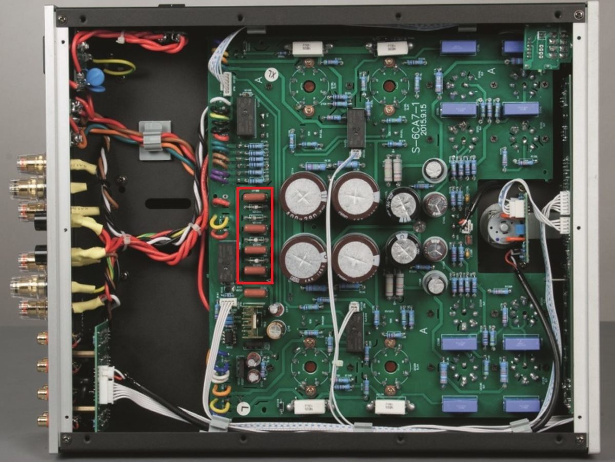

33 minuty temu, MariuszElektronik napisał:
Proszę zrób zdjęcie środka z góry. Opisze dla Ciebie jakie trzeba nanieść zmiany.
Zdjęcie niestety z sieci. jeszcze nie rozkręcałem mojego. Myślę, że konstrucja raczej się nie zmieniła. Ja kupiłem w 2021 roku.
Oto opis podstawowej modyfikacji:
Pierwszy etap najważniejszy
- Czerwone prostokąty - największa zmiana w dźwięku ~85% według mnie. Polecam kondensatory Miflex Cu 0,22uF. Jeśli ktoś chce zrobić taniej to Mundorf Mcap EVO Oil.
- Zielone prostokąty - koniecznie wymiana rezystorów w torze audio - 6 sztuk - polecam gorąco DALE 1k.
Dostajemy dzięki temu (wszystko oparte na opiniach klientów):
- Więcej mikrodetali
- Przestrzeń
- Lepsza rozdzielczość
Drugi etap
Biały prostokąt - bocznikowanie kondensatorów elektrolitycznych kondensatorami foliowymi. ~ 20% według mnie.
Wystarczą tutaj kondensatory 0,1...0,47uF 400V. Jantzen Audio Cross-Cap. Usuwamy niebieskie kondensatory przy diodach prostowniczych zasilacza anodowego. Zdjęcie numer II czerwony prostokąt.
- Łagodniejsza góra
Trzeci etap:
Niebieskie prostokąty - wymiana kondensatorów w zasilaniu anodowym. ~30% według mnie. Wymieniamy na Rubycon lub Nichicon. 220uF...470uF dla głównego zasilania. Największe kondensatory na zdjęciu.
Między stopniowe 22uF...47uF 450V !! Nichicon 🙂
- Większa dynamika
- Bardziej kontrolowane niskie tony
To tak na szybciutko dla Was. Będą pytania to będę odpowiadał 🙂

Mega!!! Dzięki wielkie Mariusz. Myślę, że to rozwiewa jakiekolwiek wątpliwości.

Jednak najwęższym gardłem we wzmacniaczu są kondensatory w  torze audio. Są to niebieskie kondensatory PILKOR. Lepiej zacząć wymianę ich a potem zabawę z lampami. Uzyskamy bardziej wiarygodną barwę poszczególnych lamp 🙂
1 minutę temu, MariuszElektronik napisał:
Każda zmiana lamp jest słyszalna 🙂 Polecam gorąco zabawę z lampami.
Tak, największą zmianę odnotowałem zmieniając owe kondensatory.
Warto zwrócić uwagę na dość małe otwory dla tych kondensatorów, niektóre nóżki mogą mieć problem ze zmieszczeniem się w nie.

Jakby tak wyprowadzić kabelki z otworów by do nich bez problemu można było przylutować inne kondensatory rozbierając tylko dolną pokrywę🤔. Można by się nawet pokusić o jakieś złączki  🤔 może nawet wago by się nadało...
Mam pytanie odnośnie wymiany kondensatorów sprzęgających.
W niektórych modyfikacjach widzę że ludzie dają tanie propyleny do kwadry bliżej środka wzmacniacza które służą jak się orientuje do odwracania fazy. A lepsze na zewnątrz. Czy takie rozwiązanie ma sens poza oczywiście niższym kosztem? Z drugiej strony czy te tańsze odwracające fazę jeśli są dobrze dobrane pod względem tolerancji mają jakiś wpływ na dźwięk?
Zaloguj się, aby zobaczyć treść (możliwe logowanie za pomocą ) Edytowane przez termit
Kondensatory służą do "sprzęgania" stopni wzmacniacza i nie muszą być oktetem w tytułowym wzmacniaczu. Jak najbardziej mogą to być dwie kwadry, ważne by były takie same w takich samych miejscach poszczególnych kanałów. Z lampami "sterującymi" można mieć inne wejściowe(para), inne w odwracaczu fazy(para) i jeszcze inne drivery lamp mocy (tu kwadra). Gdzieś wcześniej wkleiłem foto z opisem funkcji lamp sterujących w tym yaqinie.
Dziękuje za odpowiedź.
Dobrze to wiedzieć bo przy cenach niektórych kondensatorów żonglowanie ośmioma w poszukiwaniu dźwięku który nam pasuje może być dosyć kosztowne.
U siebie popełniłem ten błąd że zmieniłem niebieskie kondensatory na Jandseny Superiory i stało się to o czym ktoś pisał wyżej -za mocne rozjaśnienie dźwięku. Po miesiącu niby góra złagodniała i pojawiło się więcej basu ale wciąż dźwięk jest za płaski i balans za bardzo przesunięty w stronę wyższych częstotliwości.
Więc te czerwone Jandseny raczej zostaną ale tylko jako odwracacze fazy.
