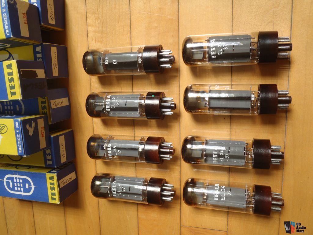

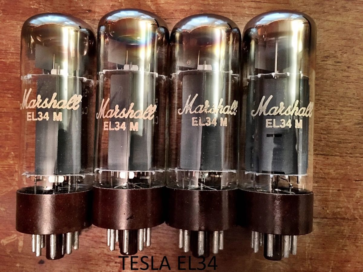

Czy lampy były używane, często można poznać po wyglądzie. Wprawne oko fachowca, może z dużym prawdopodobieństwem określić, przynajmniej niektóre typy lamp. Lampy mało używane, mogą nie być do rozróżnienia od nowych. Jednak mocniej używane prawie zawsze da się rozpoznać.
Na jednym zdjęciu lampy Tesla nowe na drugim te same lampy Tesli używane ale z logo Marshall. Fabrycznie Tesle były montowane w  Marshallach. Raczej chyba nie ma problemu z rozpoznaniem nowych.
Zaloguj się, aby zobaczyć treść (możliwe logowanie za pomocą ) mullard-el34-matched-duet.thumb.jpg.42360798c8458aec302b68f0f523cfb9.jpg

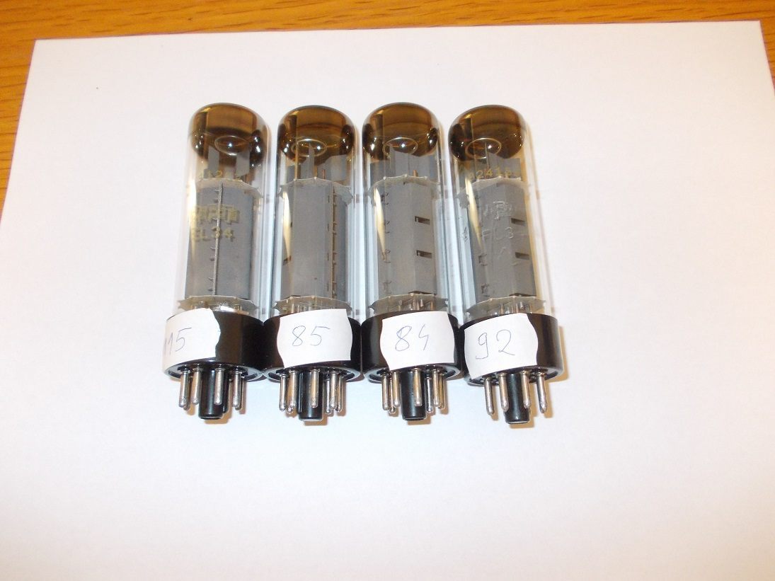

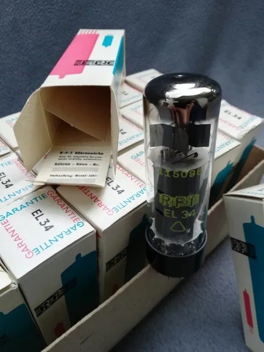

I jeszcze Nowe EL34 RFT i używane ale nadal w dobrej kondycji.
1428555109_EL34RFT.thumb.jpg.f7fc8ad5274550e80653fdce48a13d9f.jpgDSCN0163.thumb.JPG.626fe4c2562fdd9a374759ee5c39871e.JPG
A to Tesla oferowane były jako NOS a z daleka widać ze używane i to mocno.
Należy podejrzewać ze szroty wyjęte z gitarowca.
