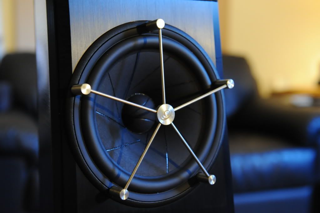

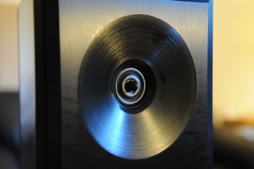

Jeszcze takie mam zbliżenia. Może będzie łatwiej.
W YG Acoustic "siedzi" 18 tka Revelatora 18W4531( nie sądze ze to głośnik 8-ohnowy - trzeba by znać impedancje znamionową kolumn podaną przez przez producenta) i VIFA 25 XT(obecnie Scan Speak) - przynajmniej tak to wygląda ze zdjęć.
